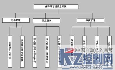

   智能停车管理系统的软件控制部分主要分为:进出管理、信息查询、系统管理。其各部分组成内容如下图所示:

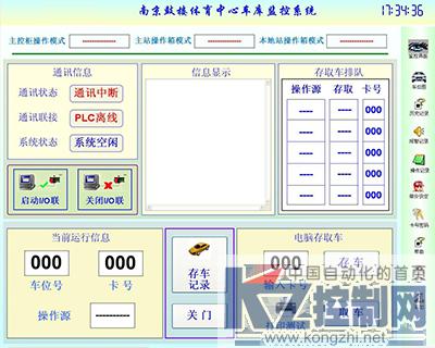

   该立体车库管理系统中,上位软件使用易控组态软件,下位管理系统使用三菱PLC。整个管理系统控制的立体车库分上下4层,可停60多辆车,通过计算机控制,可以完成立体车库中车辆的出入库的电机控制,通过数据库管理,将每辆车的出入库时间等精确记录,使停车收费做到合理公正。同时,该套系统还具有车辆卡号管理,车库报警信息管理,车辆数据统计管理等功能。通过该套系统的使用,存车更加安全,计费更加合理,同时使存车取车更加快捷方便
   系统运行后,当车辆通过入口并刷卡后,通过PLC将采集到的当前运行车位和当前运行卡号传输给软件,同时在监控画面的当前运行信息会显示出所刷卡号,同时在操作员通过电脑进行存取车操作,实现输入卡号以后存车取车,并进行打印测试、打印存车记录是否正常运行操作。

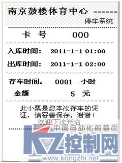

   存车记录会进入可查询存车历史记录的画面(如下图所示),存车记录功能可根据日期查询存车记录,也可查询刷卡号码是否存在以及存车记录的密码查询,且显示出当前所存车数量。

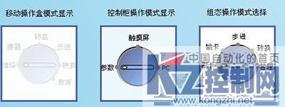

   智能车库管理系统操作模式分为三种:移动操作盒模式显示、控制柜操作模式显示、组态操作模式选择。通过电脑组态软件控制的操作模式主要是刷卡、输卡、步进、转换、管理。

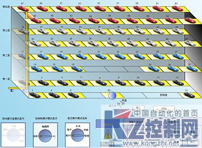

   立体车库管理,可以通过输入车位号以后执行步进操作,对堆垛机,搬器执行操作,将车辆转入,转出。立体车库管理画面如下图:

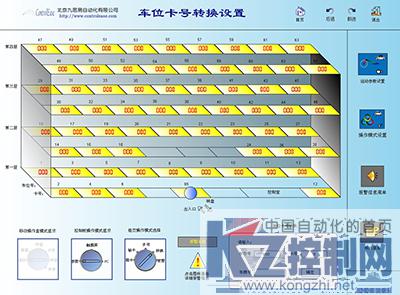

   立体车库管理中,还可以将车位号与车位卡号进行置换显示,通过数据库核对车位与车号是否对应,转换后的显示如下图所示:
