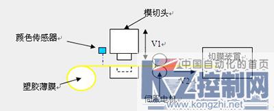

   1. 光控模式:
   用在材料上有色标的场合,要求每次切割位置相对色标是固定的。
   光控的过程如下(参考下图1):当伺服运行在盲区时,根据PLC设置的盲区拖料的速度运行,开始进行送料,在走的过程中,如果已送料的长度小于盲区长度的大小,此时,色标信号被屏蔽,即使有色标信号PLC也不理会;当已送料长度大于盲区长度后,PLC捕捉此后出现的第1个色标,当碰到色标信号后,以碰到色标的位置为起点,再走窗口的距离(如图2所示),然后停止。如果,色标信号一直不出现,伺服就以一开始的速度走设定的送料长度。

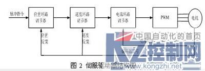

   伺服驱动器一般有电流环、速度环和位置环三个环路组成,其结构图如下:
                                              伺服驱动器结构图
   英威腾伺服调试的一般原则是:当电机固定后,电流环参数就固定不变。速度环参数与电机负载和机械转动惯量有关,增益越高,积分时间越小,伺服驱动器的响应越快,所以一般在调试的时候要在机械系统不振动的情况下尽可能提高速度环增益,减小速度环积分时间。位置环增益和机械系统刚度有关,这个要根据客户的需要来设置。
   而模切机的应用上,主要要求伺服有响应速度和和较高的精度,所以在电机不振动的情况下,尽理调高Pb01(位置环第1增益)跟Pb04(速度环第1增益),降低Pb05(速度环积分时间)。并且通过合理设置Pb.27(速度补偿阀值)、Pb.28(速度补偿值),从而进一步加快速度环响应,提高效率。
