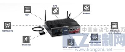

   目前,用于交通枢纽和车队管理的数字标牌解决方案是成长最快的应用之一。实时的路线和到达信息可以显示在公交车站上。如果集成了GPS功能,车载媒体显示设备还可以播放本地化的广告信息。无论内容多么丰富,这样的解决方案都通常被安置在户外或者移动的车辆上,由于曝光于不同的天气条件下,这就要求系统能够在宽温下运行、在极端环境中可以上电运行、以及移动产品固有的可以支持极端冲击和振动的特性。因此,组成数字标牌解决方案的各个组成部分,如媒体播放器,显示设备或其他硬件设备,都要求是坚固耐用的。
  凌华科技MXE-5300加固型控制器,集成无线功能,宽温和坚固的机械设计,支持第二代Intel Core i7 四核处理器

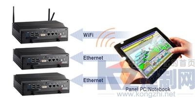

    Intel主动管理技术 7.0提供了远程管理/控制功能,以简化网络维护和减少昂贵的现场维护需求

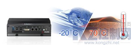

    针对具有坚固耐用需求的数字标牌应用,如今的硬件市场提供的媒体播放器,采用了高强度的机械性能和散热设计,如客制化的铜导管以提升散热效率,使用能承受高振动环境的内存和存储设备,以及可以防腐蚀的电镀铝合金机箱等。随着工业级固态硬盘的采用,媒体播放器目前可以支持-20℃到+70℃的宽温运行范围,性能更可靠,可以应用在极恶劣的环境中。
   扩展宽温极大提升了数字标牌在极端环境下的可靠性和稳定性
