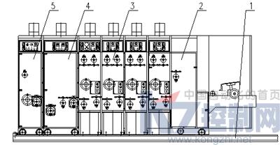

  2、 设备工艺介绍
  1、 轨道 2、送纸部 3、印刷部 4、开槽部 5、模切部
                                       图1 整机示意图
  印刷机设备主要由轨道、送纸部单元,印刷单元,开槽单元和模切单元组成。其中,轨道为其他部件的支撑体,用于承载其他部件的质量和引导其移动;送纸部是印刷机的起始部分,它是将送纸桌上的纸板自动、连续、准确的送入印刷、开槽以及模切等部分,纸板通过送纸部后,表面变得清洁,从而使印刷质量得到了有效保证;印刷单元一般由1~6组相同的设备组成。每个色组对应一种颜色,纸板经过印刷单元时候,依靠纸板与印版之间的重合,使印版上的油墨附着在纸板上,从而完成对纸板的印刷;开槽单元承接印刷完毕的纸板,对纸板进行压痕、修边、开槽、切角、打孔等加工,使印好的纸板变成纸箱箱坯;模切单元对印刷好图案文字的纸板进行纸箱箱坯的滚切加工。纸板依次进过送纸、印刷、开槽和模切(可选)后,成为印好图案的纸箱,再经过后续设备的加工处理,就可以变成完成完整的纸箱了。根据纸板的规格,印刷效率一般在每分钟100~300片之间。

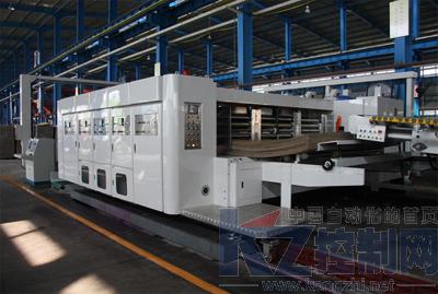

  4、 项目设备图片
  采用此系统,我们开发了两款不同规格的印刷机,如图所示为其中一款机型。纸板最大印刷机面积为2200mmX3500mm。
                                          图2 整机设备

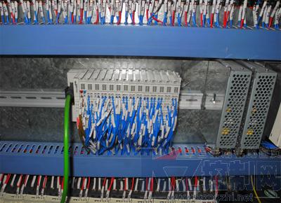

                                          图3 远程I/O模块

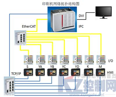

  二、 控制系统构成
                                         图4 控制系统网络拓扑结构图
  印刷机整个控制系统的网络拓扑结构如图所示。工控机(IPC)为控制的主体,利用倍福TwinCAT自动化软件编写逻辑控制程序在工控机上运行,通过EtherCAT高速以太网现场总线来收发各机组远程I/O端子模块信息,同时运行生产管理系统软件,对生产过程进行管控;各机组上安装HMI,通过TCP/IP协议与IPC建立通讯,以显示各部分的工况和调整工艺参数。

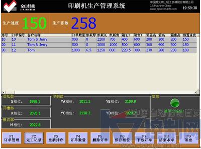

  2、 生产管理
  利用高级语言编写上位机程序,应用在工控机上。通过BECKHOFF固有通讯方式与TwinCAT的PLC程序进行通讯,可以输入订单、发送换单指令到印刷机的各部分,各部分按照指令,进行相应的调整。同时,生产管理系统,能收集各部分的生产状态信息并保存于计算机中,以便查阅。管理系统主界面如图所示。
                                   图7 生产管理系统主界面
