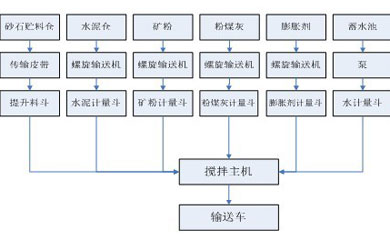

    混凝土的原料一般包括砂石、水泥、矿粉、粉煤灰、膨胀剂、水、外加剂等。在搅拌站控制系统中各原料按照给定的配比进行称重配料,然后卸料至搅拌机进行混合搅拌,搅拌设定时间后出砼,最后由运输车运走。其生产工艺如图2-1所示:
                                   图 2-1 混凝土搅拌站工艺流程
    砂石等骨料的配料称重装置由给料阀门与计量斗组成,按照给定的配料比例,系统先将骨料投入到计量斗中,然后再将骨料卸放到传输皮带上,提升料斗将传输皮带上的骨料提升至骨料仓中等待卸料,卸料条件满足后将骨料仓中的骨料卸放到搅拌主机中。
    水泥、矿粉、粉煤灰以及膨胀剂等粉料,按给定配比通过螺旋输送机加入到计量斗中,再通过计量斗把粉料卸放到搅拌机中。
    外加剂与水都是通过水计量斗输送到搅拌主机中的,首先按设定比例配好水跟外加剂,然后通过外加剂计量斗把外加剂输送到水计量斗中,最后外加剂与水一起加入到搅拌主机中。搅拌站工艺示意图如图2-2所示。
                                     图 2-2 搅拌站工艺示意图

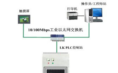

    此系统采用和利时公司的LK系列PLC作为控制器。控制系统结构如图3-1所示,在控制层配置一个控制站,负责与现场的I/O信号进行通讯,同时负责整个批次处理过程的控制;在操作层采用了1个操作员站(兼工程师站),用于操作搅拌站控制系统,同时又采用了一个15寸触摸屏作为系统备份,当操作员站出现故障时,可以使用触摸屏对系统进行操作,从而不会影响正常生产。操作员站、触摸屏与现场控制站通过工业以太网交换机进行数据交换,打印机负责打印日常报表。
                          图 3-1 搅拌站控制系统结构图

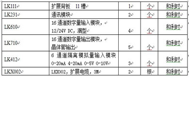

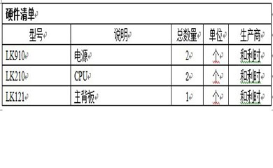

    为提高系统的可靠性,本系统采用支持冗余的CPU LK210组成冗余控制系统,以及高速模拟量采集模块LK412,其全通道(6通道)采样周期小于50ms,并且通道之间是隔离的。高速模拟量采集对于提高搅拌站控制系统的投料精度至关重要,也是提高混凝土质量的保障。PLC控制系统硬件清单如下:表 3-1 PLC控制系统硬件清单

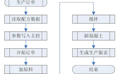

    上位机操作系统采用和利时公司的FacView进行开发,实现对PLC控制站的监视与控制。通过连接SQL2000数据库进行配方数据设置、读取;生产任务、生产数据记录等工作。整个混凝土的生产流程如图3-2所示,从图中可以看出从下生产订单到混凝土生产,直至最后的生成生产报表都可以自动完成,系统的自动化程度非常高,操作很方便。
                                            图 3-2 混凝土生产流程图

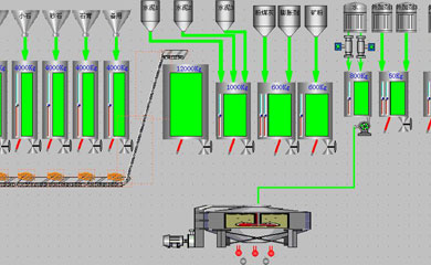

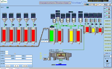

    系统的监控画面如图3-3所示,在这里可以对整个系统进行手动或自动控制并监视系统的运行状态,在画面的左下角可以进行生产订单下载、配方选择等操作,右边可以对系统误差值以及时间等参数进行设置。本系统还具有任务管理、配方管理、生产数据浏览和生产数据报表打印等功能。
                                               图 3-3 上位机监控画面
