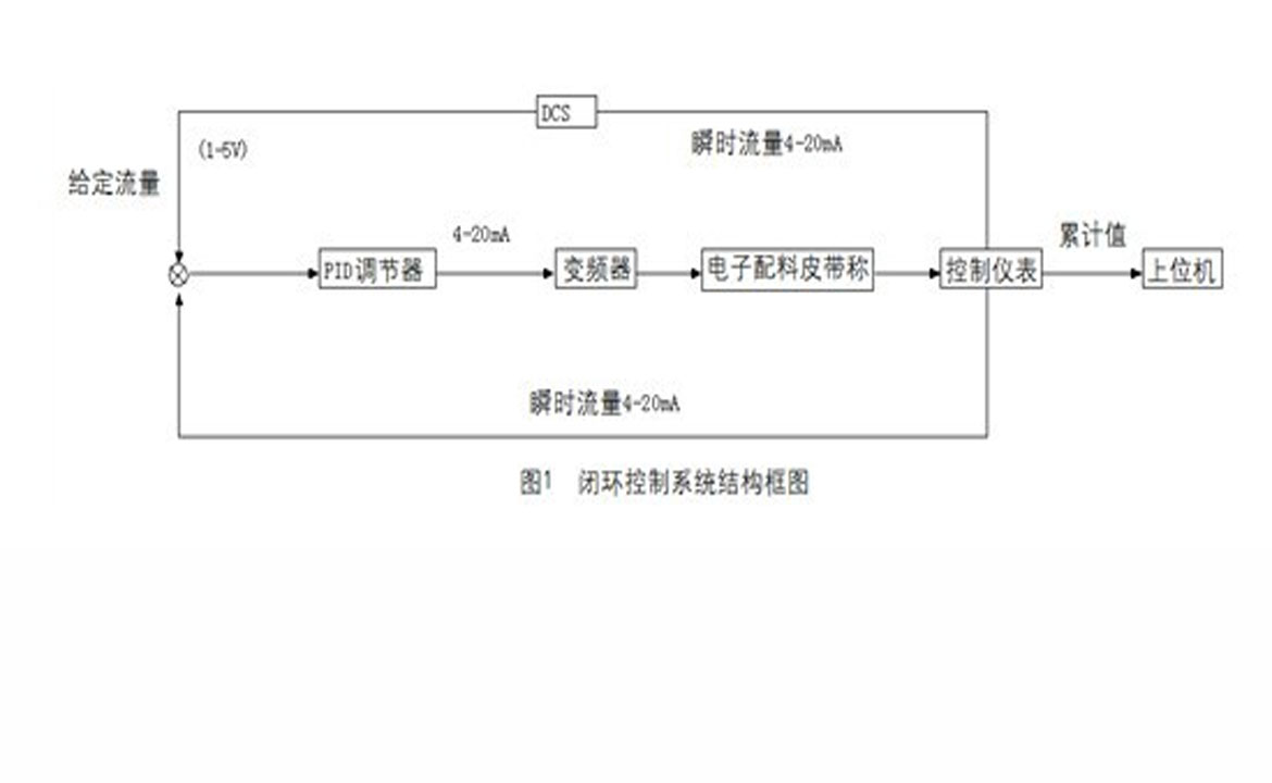

    系统运行时,下料控制主要是通过电子配料皮带秤对输送的物料进行计量,由控制仪表接收称重信号和速度信号,经处理后转化为累计值和瞬时流量,并将累计值、瞬时流量信号由RS-485口传送给工业控制机(上位机)、以4~20mA模拟电流信号传送给宇电AI-808调节器,PID调节器将该信号与DCS送来的设定值进行比较运算后,将4~20mA的模拟信号送给变频器,再由变频器去调节输送机的转速,当流量增大时,降低输送机的转速,反之提高输送机的转速,从而使得输送物料的流量和阶段累计量均保持在设定的范围内,进而得到可靠的产品质量。
     闭环控制系统结构框图如图1所示:

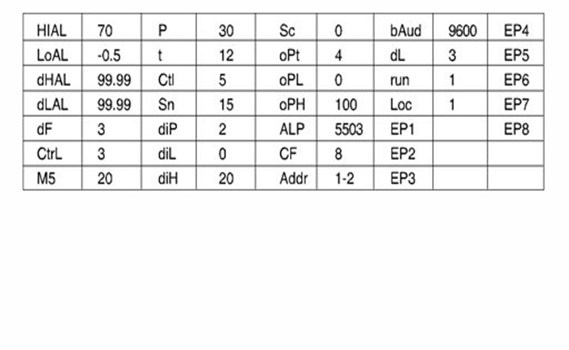

     该系统中通过AI-808调节器接收电脑积算器发送来的4~20mA瞬时流量信号,通过与自身设置的目标值进行比较,发送4~20mA的信号给变频器,通过变频器来控制圆盘给料机,从而达到预定的配比,由此可见AI-8-8调节器在本系统中的重要性。该系统中AI-808调节器的具体型号为AI-808AI4-X-L1-L1-S4-N。具体设置见表一:
                            表一:AI-808参数表
