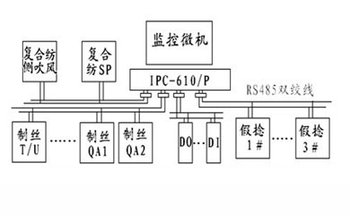

     1、提供中央整体机电设备情况显示屏监察,对机电设备故障能作出即时察觉及分析。
     2、通过AIFCS现场总线型计算机多串口网络监控系统充分控制厂房,减少因网络故障而影响运作,达到智能分散管理效果。
    3、AI显示控制仪表完全独立操作,完善了手动/自动开关控制,包括所需的控制器及阀门。使用方便、节能降耗、减少故障率。

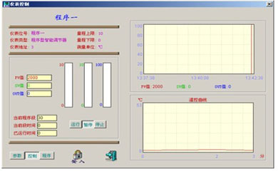

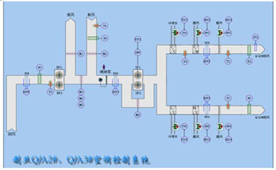

     在上位监控微机上显示中央空调的整个工作状态,如工艺流程图、动画构件、空气流动块、过程参数、安纽设置。 根据检测点的数量每50台用一个串口设备通讯,开关量单独通讯,提供通讯速度。(1)显示:运行画面显示、变频启动、管道内气体流动、室内温度、室外温度、湿度、送风温度、阀门开度、变频器频率、水泵运行状态。(2)操作:用户可对调节器参数设置;手动、自动、程序表起动、暂停、停止;用户可用鼠标点击安纽开关,手动-起-停送风、水泵。

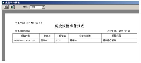

    (3)报警:变频器、温度、湿度、风压发生异常报警时,相应的显示会发生闪烁及声音报警点击消除;同时选择各类报警并记录报表;提供打印功能。

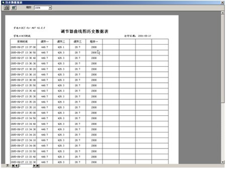

    (4)曲线:实时曲线;可供查询各时间段历史曲线;提供打印功能。
    (5)三曲线:历史曲线提供PV、SV、MV、三曲线运行图表提供打印功能。
     (6)备忘录:在历史曲线画面可输入50个字文字备忘录,提供打印功能。

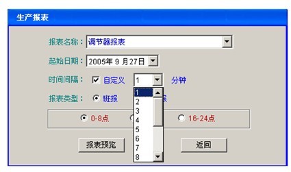

    (7)报表:提供1~15分钟;30分钟;60分钟;班报表;日报表,提供打印功能。
    (8)数据分析:提供每个测量单位的每5秒数据报表记录,可查询事故原因并显示、可绘制负荷曲线,并显示、打印运行报表,根据报表的数据分析系统运行工况。

    中央空调长时间投入运转,在中央空调系统中的大量的水泵、风机,用电量占空调总用电量的30%~40%,采用智能调节器控制温度,实现了变频节能技术对空调循环水系统的水泵(冷冻、冷却)进行节能控制,节能率通常在20%~50%之间,提高设备效率。 该系统在化纤厂房内安装调试投入运行,并通过验收。系统投入运行一年来,性能稳定、可靠。系统采用总线式的分布结构,设立现场控制器,所有检测设备及电机均直接在各自的现场控制器上,并由总线连接构成系统,降低了系统成本,并且现场施工也变得极为简单。受到客户的好评。
