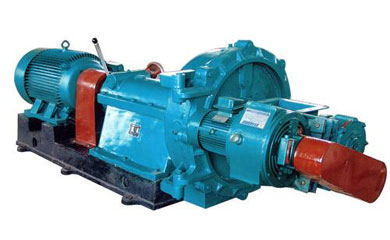

    木片磨浆机是纸浆生产非常关键的设备,是将原木先削成木片,再将木片直接在大功率的盘磨机里磨解成浆,如图2所示为木片磨浆机。
                                       图2 木片磨浆机

    三、木片磨浆机电气传动特点
    该制浆生产线上木片磨浆机的动力由一台250kW三相异步电机驱动,电机额定电压为690V,同步转速为1500转/min,变频器采用英威腾电气股份有限公司定制生产的Goodrive300变频器机器,额定输出功率为280kW。
    制浆生产线上的大型木片磨浆机由于其严格的生产工艺,其电气传动具有如下特点:
    启动转矩大,木片磨浆机在启动时需要克服转动惯量与摩擦力矩,在启动时候需要足够的转矩;
    加减速时间短,加速时间不超过60S,在没有配置制动单元与制动电阻的情况下,要求减速时间不超过30S;
    电机需要超基频运行,为提高生产效率,在特殊情况下需要电机基频以上运行;
    需要变频器具有很强抗电网波动的能力,由于工厂电力采用纸浆生产中的废料发电,所有电网波动较大,为保证生产线正常运行,所有变频器的抗电网波动能力均能达到±15%;
    具有高可靠性,木片磨浆机一旦出现故障,整条生产线必须停下来,给工厂造成很大的经济损失,所有该工厂要求变频器24小时不间断运行时间至少在3个月以上。
