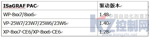

    2. 从以下的 ISaGRAF PAC 版本起支持操作 FRnet AI/AO 模块
     最新 ISaGRAF driver 下载 : http://www.icpdas.com/products/PAC/i-8000/isagraf-link.htm
