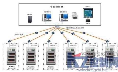

    4.2系统结构设计
    整个控制系统的结构原理图如图1所示,系统由1个中央控制室和6个现场PLC控制站组成。现场PLC控制站,由PLC系统及检测仪表组成,对各工艺过程进行分散控制;再由中央控制室,对全厂实行集中管理。中央控制室、PLC控制站之间的数据通讯采用高速的、实时的工业以太网,网络结构为星形,通讯速率为100Mbps,传输介质为光纤。
                                          图1 结构原理图
     6个现场PLC控制站分配如表1所示。
     表1 PLC控制站功能分配
    整个系统采用二级网络结构,即生产管理网和生产控制网,将过程实时数据、运行操作监视数据信息同非实时信息及共享资源信息分开,分别使用不同的网络。有效地提高了通讯的效率,降低了通讯负荷。生产管理网采用工业以太网,网络结构为星形,传输介质为光纤。生产控制网采用现场总线形式,采用PROFIBUS国际通用的开放式现场总线,传输介质为屏蔽双绞线。

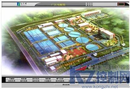

     (2)流程图
     LCD画面为操作员了解生产过程状态提供了显示窗口,并能支持以下几类画面:
     总貌画面:显示系统各设备,装置,区域的运行状态以及全部过程参数变量的状态,测量值、设定值、控制方式(手动/自动状态)、高低报警等信息,从各显示块可以调出其它画面。
     分组画面:以模拟仪表的表盘形式按事先设定的分组,同时显示几个回路的信息, 如过程参数变量的测量值,调节器的设定值,输出值控制方式等。变量每秒更新一次,分组可任意进行,操作员可从分组画面调出任一变量(模拟量或离散量)的详细信息。
     单点画面(调整画面):显示一个参数,控制点的全部信息以及实时趋势和历史趋势,从调整画面也可直接对模拟回路进行设定,调整操作。
     流程图显示如图2所示。

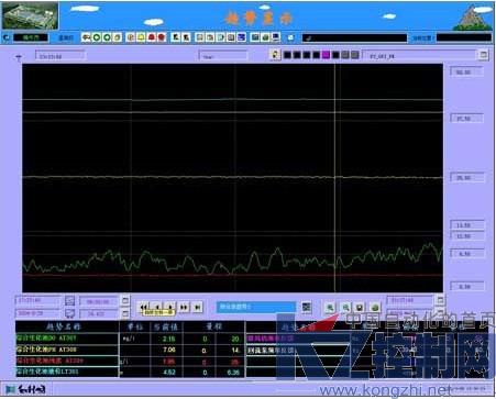

     (3)趋势功能
     操作员可通过菜单或按钮进入实时曲线画面或历史曲线画面,可选择需要的工艺参数查看实时曲线或历史曲线,可同时显示多条实时曲线,可对曲线进行放大或缩小,可任意选择需要查看的时间段。
     根据采集到的信息,建立各类信息数据库并对各类工艺参数值作出趋势曲线(含历史数据),供调度员分析比较,以便找出污水厂的最佳运行规律,分析事故原因,改进管理方法,保证出水水质,提高经济效益。
     记录生产所要求的所有参数的历史数据,记录时间不小于一个月,并可根据要求任意设置。对重要的数据进行在线存储。可以通过历史报表或者历史趋势曲线的方式来检索历史数据。
     趋势功能显示如图3所示。
                             图3 趋势功能图

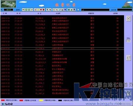

     (4)报警功能
     报警设有优先级管理,任意管理均在屏幕上显示,显示所有报警列表及报警的详细内容。监控计算机的显示画面的顶部或底部应设置一个报警条。在报警条内显示最近三个报警未消失未被确认报警的详细内容,操作员通过画面切换选择报警表,报警表内显示中控操作站计算机中配置的所有报警列表及报警的详细内容。报警功能显示如图4所示。
                           图4 报警功能图
