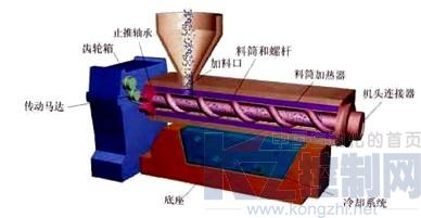

    挤塑机有多种不同的型号和规格,最常见的是螺杆挤塑机。塑料经过挤塑机塑化成均匀的熔体,通过螺杆连续地定温、定量、顶压地挤出机头。具体模型可见图1。螺杆转速直接决定生产效率和生产质量,对转速的稳定性要求很高,同时在挤塑机启动时阻力非常大,这就需要电机在低频时候能输出足够大的扭矩。永磁同步电机运转效率和功率因数高,而且具有调速精度高,调速比大,输出特性硬,运转平稳等特点,为此,永磁同步电机越来越广泛应用于挤塑机挤出系统中。
                                      图1 挤出机模型
    深圳市英威腾电气股份有限公司开发的Goodrive300变频器具有开环控制永磁同步电机的功能,本文以某电机厂针对挤塑机专门开发的电机即永磁同步电机为例,说明了Goodrive300变频器在挤塑机挤压系统中的优点。
