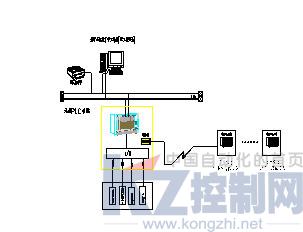

   建设数字化油田和提高工程建设运行中的自动化水平已经是目前塔河油田发展的趋势和共识,这样一方面可以提高运行维护过程中的高可靠性,二可以减少工人劳动强度,三可以降低生产过程中的运行维护费用。目前塔河油田的自动化控制采用了三级控制,整个系统分为了三级,即第一级:控制管理级(主控室)设置在计转站或者气田处理站内,第二级:过程控制级(数据采集设备RTU)设置在单井井口的机柜内,第三级:现场控制级,包括现场检测仪表及控制阀等设备。系统结构图如下:
