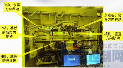

 液晶加工工艺复杂,需要多道工序,本设备是对玻璃基板进行涂覆加工。 在本设备中,控制5跟伺服轴,其中X和Y轴进行插补,其余轴进行单动动作,设备图片如图1所示。
                                       图1 设备图片
    当设备开始工作时,各轴从全原点进入到指定的初始位置,当工件进入后进行视觉对位,根据视觉检测,旋转θ轴来调整工件位置,同时,X轴和Y轴进行插补,执行点胶曲线绘制轨迹,涂胶完毕后,工件送出。

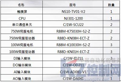

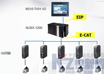

    根据设备要求,本系统选用欧姆龙NS系列触摸屏、NJ系列控制器和G5系列伺服,硬件系统结构图如图2所示。NS 系列触摸屏是OMRON的多功能、高性能的触摸屏,具有兼容性强、简单绘图等特点。NJ系列SYSMAC机器控制器是欧姆龙最新推出的运动、逻辑、视觉控制三合一的新一代PLC,可实现4至64轴的运动控制, 内置EtherNet/IP与EtherCAT主站,最多可支持192节点的EtherCAT从站(含轴),可实现直线、圆弧等的插补动作功能。G5系列伺服电机/驱动器内置超高速EtherCAT通信,可通过全闭环控制实现高精度定位,低刚性的机械也能抑制加减速时的晃动,正好满足客户对网络通信以及稳定性的要求。系统主要配置列表见表1。
                               图2 硬件系统结构图
   表1 系统主要配置列表
   本方案优点众多,采用NJ系列控制器,可实现运动控制功能块+ST编程,逻辑和数据处理方式灵活,运动控制调用功能块,数据在一个CPU中处理,实时性强,编程简单。在网络方面,NJ的运算周期和EtherCAT的通信周期完全同步,实现从站间同步1μs 分布式时钟功能,根据分支单元,可以采用总线型拓扑和星型拓扑,组网方便,维护简单。

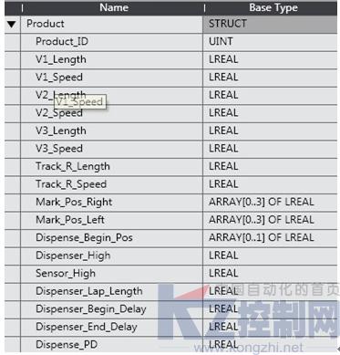

   在触摸屏上设置图形参数,将曲线分为直线插补和圆弧插补,根据设置的参数计算每一段的坐标数据。由于产品型号多,每个产品的数据量比较大,所以使用NJ的两个功能来简化编程工作:
   (1)使用NJ中支持的数据类型:结构体(见图3)
   结构体的定义
   含义:不同类型数据的集合。
   功能:用于描述一个“概念”。
   将整个产品的数据定义成结构体,存储每一段曲线的数据,其中坐标数据使用数组。 这样的数据结构适用于不同型号的产品。
                              图3 NJ控制器结构体数据类型

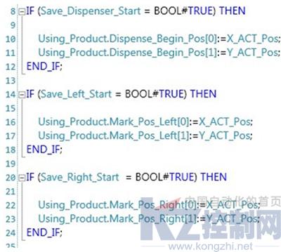

   (2)使用ST语言处理数据(见图4)
   做数据运算时,使用ST语言比使用梯形图效率提高8倍,并且可读性更高。
                               图4 ST语言处理数据程序

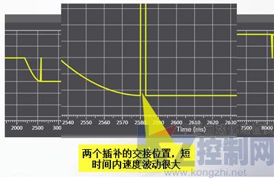

   由于在整个运动中不断的进行运动指令的改变,所以运行中速度的变化比较大。在SysmacStudio中监视速度曲线,见图5,从途中可以看出,两个插补的交接位置,短时间内速度波动很大。
                            图5 速度曲线监视

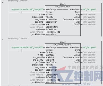

    解决这一问题,可以在程序中使用“BufferMode”,选择 “_mcBlendingHigh”方式,程序如图6所示。采用这一方式之后,可以从SysmacStudio中监视轴的速度曲线(见图7)看出,曲线过渡平滑。
                          图6 直线轨迹和圆弧轨迹交接处平滑过渡程序
                  图7 直线轨迹和圆弧轨迹交接处平滑过渡监视曲线
