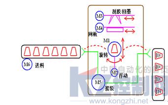

   香水瓶丝网印刷机的丝网印刷部分由六轴组成:旋转轴、浮动轴、网板轴、刮胶轴、送料轴、接驳轴,如图2所示。工件在皮带上由送料轴(M6)带动,接驳轴(M5)将未印刷、印刷完的工件分别夹取到印刷位置、下料位置。旋转轴、浮动轴、网板轴、刮胶轴四轴做电子凸轮运动,完成丝网印刷。
                               图2 香水瓶丝网印刷机结构图
   由于客户印刷产品种类、外形多样化,如圆形、椭圆形、三角形、方形等等,为了实现不同形状工件的360度印刷,需要对各种外形的工件做公式推导,计算出印刷轴之间的位置关系再做凸轮运动,达到客户要求的印刷效果,因此,确定印刷过程中各伺服轴之间的关系就成了系统的难点。

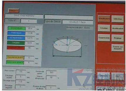

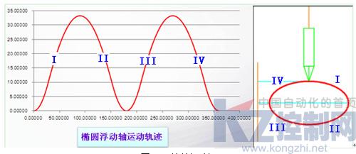

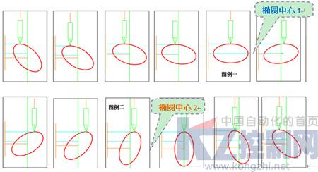

   以椭圆印刷为例(见图3),在对工件表面进行印刷时,为保证印刷质量,刮刀需要垂直印刷表面。工件旋转,椭圆中心随着移动,刮刀需要跟随中心做水平移动,浮动轴同时运动使印刷距离适当。为实现椭圆表面印刷,图例一椭圆中心在蓝线位置,刮刀在中心位置。旋转运行到图例二时,中心下降到橙色线位置,刮刀向右运行。
                                图3 椭圆形印刷(图中绿色为刮刀、红色为椭圆工件)

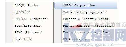

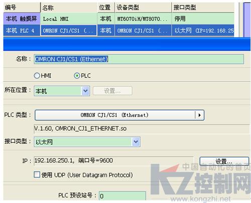

   在本系统中,由于不是所有的自动化产品都是欧姆龙的,因此与第三方设备的通信问题,也是需要解决的难点之一。客户要求在触摸屏中设置简单参数即可更换产品进行印刷。客户使用的是威纶带以太网口的触摸屏,NJ与触摸屏都需要做相应设置。参数设置图见图4。
                        图4 NJ与触摸屏参数设置

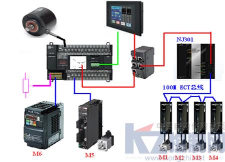

   3系统硬件解决方案

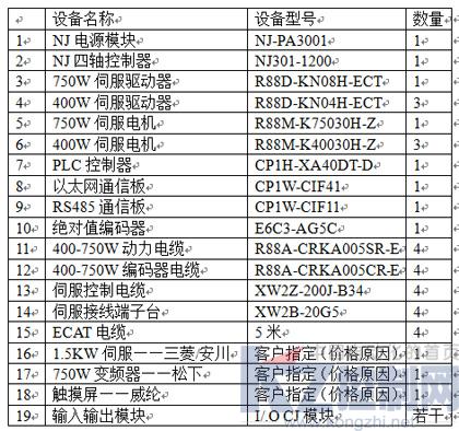

   3.1系统硬件配置(见表1)
  表1 系统硬件配置
   3.2系统硬件结构(见图5)
                            图5 系统硬件接线图

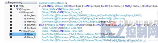

   4.1椭圆形工件程序推导

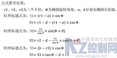

   根据三角几何关系推导出当椭圆在旋转过程中,各伺服轴与旋转轴的位置关系式如下:
   根据上述公式在NJ控制器中计算出各轴凸轮数据如下:

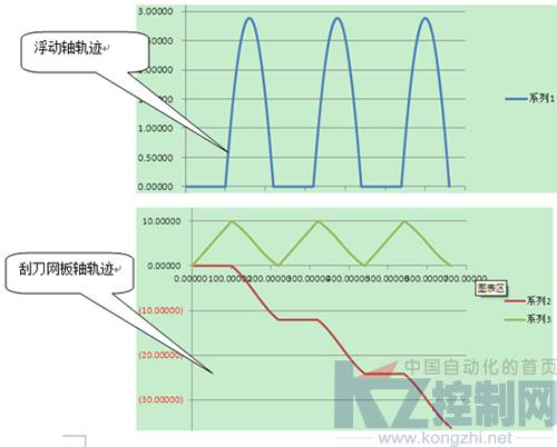

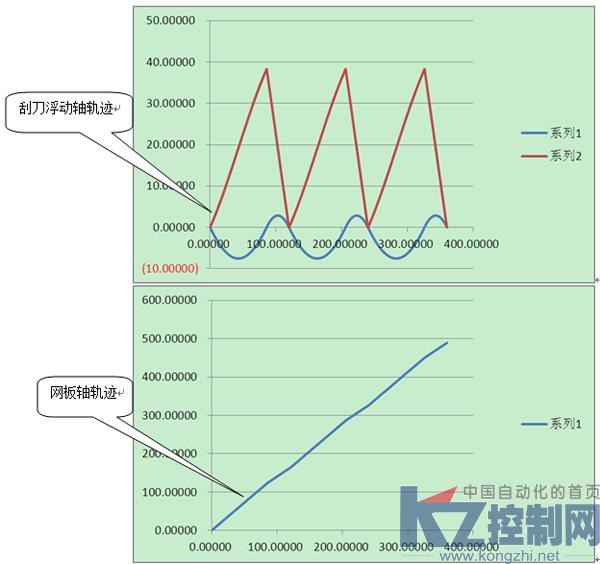

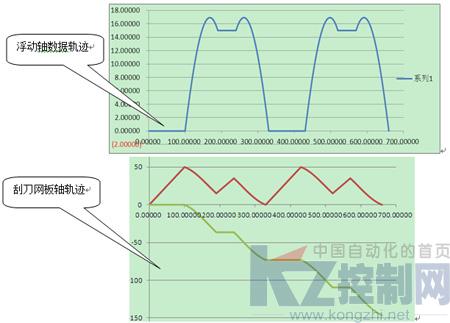

   将凸轮数据导出SD卡中进行数据验证,结果见图6,从图中可以看出,椭圆在I—IV位置对应的轨迹关系是正确的,可以进行动作测试。经过实际的印刷动作测试,经过测试,伺服轴实际运动效果与运动轨迹一致。
                                        图6 凸轮数据验证

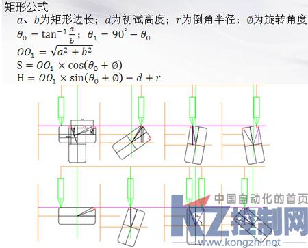

   4.2矩形工件程序推导
   根据三角几何关系推导出当矩形在旋转过程中,各伺服轴与旋转轴的位置关系式如下:

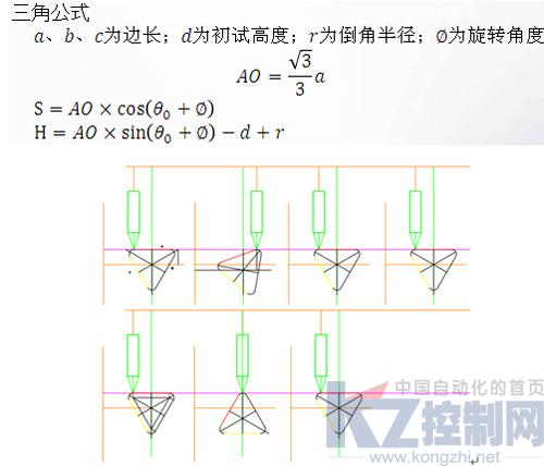

   4.3三角形形工件程序推导
                                图9 三角形工件印刷
                             图10 三角形工件数据验证
                                  图11 三角弧面数据验证

   4.4 NJ与威纶触摸屏通信设置

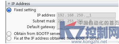

  (1)NJ使用默认IP地址(见图13)
                          图13 NJ使用默认IP地址
   (2)威纶触摸屏设置——编辑—系统参数设置(见图14)
                               图14威纶触摸屏设置

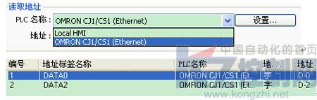

   (3)触摸通信地址设置(见图15)
                            图15触摸通信地址设置
  采用标签或D0/D2都可以。此处标签还需要对应PLC内存地址,与网络标签有区别。
