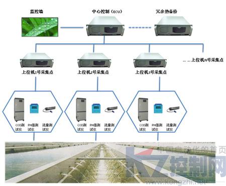

   水质污染源监测系统由采样单元、分析单元、数据采集单元、中心分析控制单元几个大部分组成,而各个监测点的数据通过网络汇总到市政环境监测中心站,有效的通过监测中心站对市区的各个污染源进行实时监控。

   四、系统框图

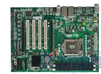

1)嵌入式工控机箱:IPC-810E
2)嵌入式工控主板:EC0-1815V2NAR(Intel Q77)
3)多串口通讯采集卡
4)视频采集卡
5)2TB以上SATA硬盘
6)IO通讯卡
   优势:
1)工业级ATX主板,高性能高稳定性,支持Intel最新的IVY Bridge处理器。
2)经典工业机箱设计,可以满足上架式机柜需求。
3)多个PCI接口支持,同时支持一个PCI_Ex16显卡接口。
4)典型设计适用范围广,广泛应用在各类监控产品中。
5)集成了二个10/100/1000Mbps以太网,保证正常通讯。
   产品规格:
结构标准: ATX
处理器:支持Intel LGA1155 封装Intel® Core™ Ivy Bridge/Sandy Bridge CPU。
系统芯片集:Intel® Q77
系统内存:提供2 条240Pin DDR3 内存插槽, 本主板支持最大内存容量16GB
在板视频:支持DVI、VGA、DP显示,DVI和DP支持热插拔功能,支持单独显示、双显复制、双显扩展、三显复制或三显扩展输出;
在板LAN: 提供2个10/100/1000Mbps网络接口,LAN1可支持网络唤醒、网络启动和AMT8.0功能。
在板音频:采用HDA标准,支持MIC-IN/LINE-IN/LINE-OUT SPDIF(可选)、5.1 声道(可选)或双通道功放功能(可选,单通道功率2W)。
存储控制器:提供1个TPM接口、4个SATA 2.0接口、2个SATA3.0接口,支持热插拔功能
多I/O接口:提供 4个USB 2.0接口、4个USB3.0接口、1个PS/2键盘鼠标接口、1个16路数字I/O接口,提供6个串口,其中 COM1,COM2支持RS-232/RS-422/RS-485模式选择;
看门狗定时器: 1-255秒或分,255级,看门狗超时中断或复位系统
扩展总线:提供4个32位PCI插槽,1个PCIe X16插槽,1个PCIe X4插槽
电源:ATX电源
工作温度: -5°C- 60°C
相对湿度: 10% - 95%,非凝结
外形尺寸:304.8 mm(长)×190.5mm(宽)×80mm(高)
