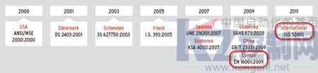

2011年7月15日国际标准化组织发布的关于能源监控的标准ISO 50001,为公共和私立组织的能源管理建立一个框架,以协助企业进行能源管理,提高能源使用效率,减少成本支出和改进能源效益的管理策略。表1示出了有关国际组织和国家在2000~2011 年期间颁布的主要能源监控标准。
   表1 2000~2011年期间颁布的主要能源监控标准
   参照这一标准,由于工业生产过程中能源利用效率的提升使财务支出大幅度削减到2020年底能源价格预计涨价20%。贝加莱工业自动化的能源监控管理解决方案EnMon就是在适应能源监控管理需求的基础上推出的,设计开发的能效理念和应用实现全部符合ISO 50001标准要求。

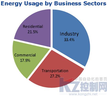

                                 图1 美国能源消耗的行业结构
   同时,能源在各个社会领域里的消耗是不均匀的。图1是美国能源部门统计的各个社会领域能源消耗所占的比重。从中可以看出,工业能耗消费仍然占有比较大的比重。

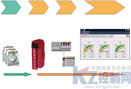

   贝加莱在电能采集和电力参数获取上提供专业的模块,可以对电力线路进行直接监控,电能数据直接上系统,为客户节约安装电能表的开支。同时,贝加莱的模块化的采集单元可以分散布置,既可对现有的电能表通过总线通信方式进行采集,又可通过传统的4~20mA/1~5V信号对能源数据进行直接采集(见图3)。
                               图3 贝加莱的电能参数采集方案

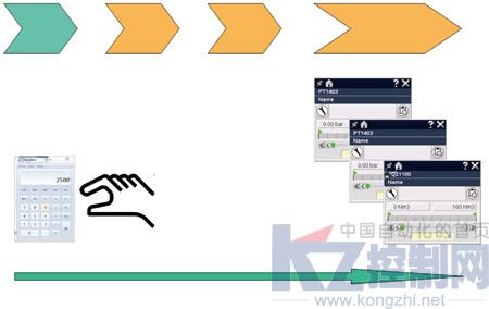

   除此之外,EnMon还在系统平台上提供手工录入接口,一些暂时无法安装监测仪表或需要人工估算或者计算的能源数值可以手工录入系统,方便灵活,面向实际应用(如图4所示)。

                               图4 手工能源数据录入接口

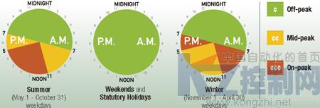

                               图5 欧洲电能使用的分时成本
   图5示出了欧洲电能使用的分时成本图。电能的价格在高峰时间、中等峰值时间以及低谷时间的价格是不一样的,分别是10.8分/度、9.2分/度和6.2分/度。通过对分时时段电力供应成本的准确把握,可以在时间上优化能源使用配额。如上午7点是波谷时间,假如正常上班时间是8点,对于大楼办公区域空调的控制可以在7点之前半个小时开始满负荷运转,将工作区域的室温调节到目标工作状态,当进入7点以后,中央空调变频工作在低频状态,这种做法在能耗成本开销上有明显节约。

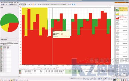

   贝加莱EnMon对一个企业的监测安装范围包括总厂供电/ 供热/供气/供水用量(无论是地下水还是城市管网供水)数据采集,供水水压,水温等实时数据采集,各个分厂供电/供热/供气/ 供水用量数据采集,其它相关独立核算部门数据采集等,能源消耗量能综合比对分析(如图6所示)。此外,EnMon还着重于对能源介质品质进行监控,而最终的目标是能效利用率最大化。
                          图6 贝加莱EnMon的企业综合能耗监测

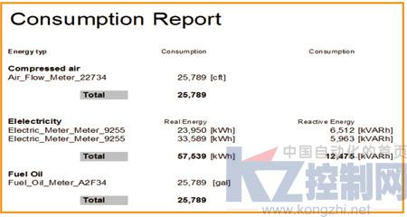

                              图7 能源消费报告
   系统关注各个工艺段产品产量采集,计算产品能耗效益比, 能耗效益超标的工序需要重点整治。对各种能源厂的供给数据和各个独立核算单位的供给数据采集或记录,形成能源消费报告(如图7所示)。
