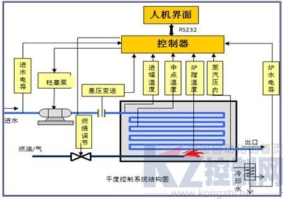

                          图2注汽锅炉控制示意图

    油田注汽锅炉本体控制系统主要功能如下:
    1)数据采集:
    干度、水量、火量、蒸温、管温、烟温、喉温、蒸汽出口压力、燃油压力、燃油温度、雾化压力、进炉天然气压力、温度、流量(瞬时、累计)、炉膛压力、对流段进口压力及温度、对流段出口压力及温度、可燃气体浓度
    2)工况数据:
     柱塞泵、鼓风机电流、电压及频率
    3)计量数据:
     蒸汽流量、蒸汽干度、水量计量、燃料量
    4)控制功能:
     干度控制、燃烧控制、给水控制、风量控制、燃料量控制

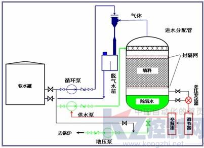

    1.2水处理站
 水处理站分为:集中水处理站、四合一水处理站、无盐水处理站三个。
    (1)集中水处理站
  水处理站由四台 72T水处理、三座脱氧塔组成。
                            图3水处理示意图
    (2)四合一水处理站
  18台 72T水处理、低盐回收罐、高盐回收罐、
    (3)无盐水处理站
      一座无盐水处理站。
   水处理站控制系统采用北京安控的E50 PLC,主要功能如下:
    1)数据采集:生水压力、生水罐液位、除氧塔液位、除氧塔负压
    2)工况数据:除氧泵电流、电压及频率
    3)计量数据:水量计量、盐量
    4)控制功能:软化系统控制、除氧塔负压控制

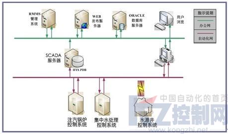

    3.1  SCADA系统结构示意图
                            图4 SCADA系统结构图

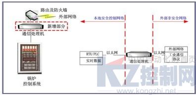

    3.2.2  SCADA系统生产层:通信处理机
    油田注汽锅炉SCADA系统设管理层(即数据中心)和生产层(注汽锅炉自动化系统)组成,其中生产层为已建或待建自动化系统,通过网络连接到数据中心,系统通过数据中心平台实现远程实时监控、生产调度、数据处理等功能。整个系统采用以太网作为通信链路,所有生产层系统均可以通过以太网络与管理层实现网络互通。
    为了保证系统的安全性,解决实现实时数据通信的前提下,保证本地系统的安全运行的技术难题,我们在每个生产单位的自动化系统中增设通信处理机一套,完成本地生产数据的采集,并通过以太网络链路,以标准工业通信协议与上级数据中心实现实时通信,并实现本地控制网络和外部网络(已建企业局域网或外租公共网络)的物理隔离,以保证本地系统的可靠性,避免外部网络病毒等对本地控制系统的影响。
   在控制中心设前置通信处理机实现对下级生产单位的工业生产数据的采集,并在通信处理机中以虚拟设备的形式为后台数据应用提供实时数据。前置通信处理机采用嵌入式系统,前端与外部网络连接,通过工业通信协议与数据中心实时历史数据服务器通信,实现数据通信和外部网络通信的物理隔离。这样不但可以实现前端生产单位生产自控系统的实时数据通信,还可以解决本地控制系统安全可靠运行的技术难题。
    通信处理机功能:
    实时采集现场控制系统实时数据
    实时传送/下达上级控制指令
    隔离本地网络与外部网络
    配合远程维护软件系统,可以实现远程维护接入管理服务
    通信处理机通信接口:
    输入端:以太网、串行接口
    输出端:以太网
    可兼容传输设备:数传电台、无线网桥、GPRS/CDMA、电话拨号等主流设备
    通信处理机通信协议:
    输入端:Modbus RTU/ASCII、Modbus TCP/UDP、DNP 等主流工业协议
    输出端: Modbus RTU/ASCII、Modbus TCP/UDP、DNP for TCP/UDP
    远维端:专有VPN服务,远程维护专用数据通道(安全透明通道,实时验证)
    通信处理机通信规模:
    支持最大10000个物理/数据点
    通信处理机操作系统:
    嵌入式实时操作系统
                             图5 网络链路图

    3.3 SCADA系统的控制中心
    注汽锅炉自动化系统是整个油田自动化的重要组成部分,关系到油田生产工作的正常运行,由于各注汽站地点比较分散,管理不方便需要实现锅炉集中监控与管理,以实现故障巡检,提高管理效率,响应油田公司数字油田建设的号召,强化生产现场的直接管理,提高信息化水平,将注汽联合站设备运行参数及监控、报警参数传输至中控室进行集中监控,实现注汽站的无人值守,保证设备的安全运行。
    根据油田锅炉自控系统当前实际情况,从现场数据采集的地理位置、采集点的总数、总体采集时间、服务器运行负荷、安全、管理、维护等方面综合考虑,合理配置SCADA物理服务器数量,负责不同功能及监控区域。
    在控制中心采用一对互为热备的实时历史数据服务器作为整个平台的数据采集核心,为其它系统提供实时历史数据,并设WEB发布服务器、关系数据服务器、工程师站、操作员站、报表工作站、调度工作站、打印机、视频服务器和电视墙系统组成,可以实现工程工艺过程监控、生产管理、生产调度和实时视频综合监控等功能。
    为了保证整个系统的安全可靠运行,保证系统在出现故障时能得到及时的维护,整个数字化平台设远程维护管理系统一套(RMMS)。设远程维护接入服务器、远程维护服务器、远程维护工作站(在厂区数据中心本地实现对前端生产单位的远程维护,配合第三方系统维护软件,可以实现控制站级的远程维护,如RTU/PLC、DCS系统的程序下载,远程组态的功能)。

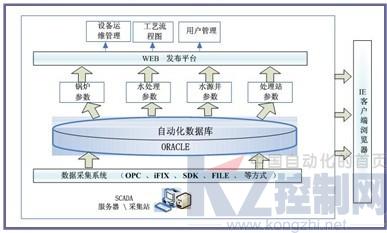

    SCADA系统远程监测现场生产实时数据;通过WEB发布,用浏览器来查看查询供汽锅炉的实时和历史数据;对于停炉、蒸汽压力异常报警发送到指定手机。
    通过使用SCADA系统, 实现供汽锅炉生产参数的自动远程监测,将现场压力、温度、电参数等参数,通过局域网来查看查询供汽锅炉的现场状况, 重要报警发送到手机。实现生产数据传输;通过专用软件,将生产数据解析成可读数据或绘制图表,并保存在数据库并以WEB方式发布。
    3.5 SCADA系统软件结构

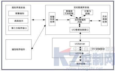

    组态软件一方面通过I/O驱动程序从现场I/O设备获取实时数据,对数据进行必要的加工后,以图形方式直观地显示在计算机屏幕上;另一方面按照组态要求和操作人员的指令将被控数据送给I/O设备,对执行机构控制或调整控制参数。下图直观的表示出了组态软件的数据流程。
                        图7 SCADA系统数据结构图
    从图中可以看出,实时数据库是组态软件的核心和引擎,历史数据的存储与检索、报警处理与存储、数据的运算处理、数据连接都是由实时数据库系统完成的。图形界面系统、驱动程序等组件以实时数据库为核心,通过高效的内部协议相互通信,共享数据。
