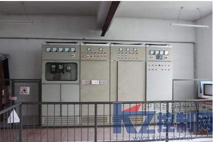

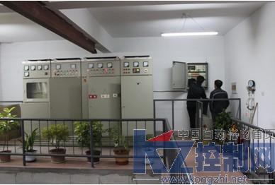

    自来水公司的供水泵站目前已完全实现了自动化数据采集。大多增压泵站控制器采用Super32-L203作为控制器(少数采用Super32-L202)来采集泵站运行数据,控制泵站的运行。每套加压泵站控制器包括一块Super32-L203(L202)、一块GPRS DTU模块、电源、端子继电器、机箱等,它们安装在增压泵站室内,水泵启动箱旁边。

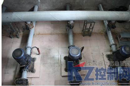

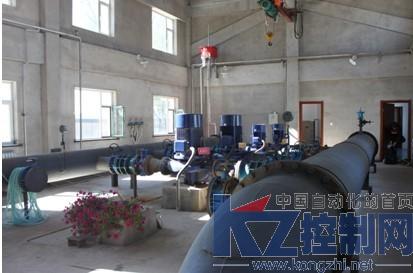

     自来水公司的水从水厂进行城市供水管网之后,每隔一段距离需要建设一个加压泵站,以保证整个供水管网的供水压力。整个延吉市大约有二十多个供水加压泵站,它们分布于延吉市的各个居民区及工业区附近。各加压泵站通过中国移动的GPRS网络与自动水公司的SCADA服务通讯。
     每座加压泵站通常有3到4台加压泵,在供水低谷时,加压泵站只开启一台加压泵,供水高峰时,加压泵站开启两到三台加压泵,以保证居民供水压力的稳定。泵站控制系统需要采集各个泵的启停状态、运行电流、工作电压、泵前压力、泵后压力、供水流量等参数,并把这些数据上传到自来水公司的SCADA服务器。
     通常情况下对于有四台泵的加压泵站,加压泵站控制器需要采集每个泵的的运行状态及故障状态,四台泵共有8个DI量。加压泵站还需要控制各个泵的启停,每个泵需要两个DO,四台泵至少需要8个DO(每台泵需要一个启动DO,一个停止DO)。加压泵站控制器还需要采集每台泵的运行电流和电压,来水压力、供水压力,因此至少需要10个AI量。需要采集供水流量,目前大部分流量计输出为脉冲或RS485,因此要求控制器需要具有脉冲量或RS485通讯接口。

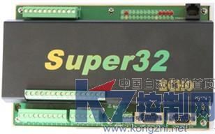

     Super32-L203是一款一体化RTU,它集成了8AI、8DI、4DO、3PI,一个RS232接口,一个RS232/RS485接口,一个RS485接口,一个以太网接口,同时Super32-L203具有一个CAN扩展接口,可以扩展IO模块。
     Super32-L203可以采集泵站的运行状态,控制泵的运行。由于一块Super32-L203只具有8个AI量,不能满足具有四台泵的加压泵站的需要,必需增加一块扩展I/O模块Super32-L310(8AI,4AO模块)和一块Super32-L311(8AI,8DI模块)。
     加压泵站内具有两块供水流量计,且由于各个泵站的供水流量计因采购厂家的不同、采购时间不同,造成流量计的输出信号不同。有的流计输出信号为脉冲信号,有的输出信号为RS485。 Super32-L203本身具有3PI,2个RS485接口,可以接入不同的流量计。
