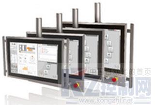

  (1)模块化支臂系统
   全封闭面板采用IP65防护等级,当布置在机器上的最佳位置时可以体现它们的优势。尤其是控制柜的持续减少正在增加对安装灵活的输入站的需求。为此,完全封闭的Automation Panel可以被安装在支臂系统上。

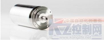

     食品和药品使用的最大卫生等级设计:8JSB系列具有最高规格的卫生设计,在食品生产和医学工程领域使用的新不锈钢设计,允许高效清洗。8JSB具有光滑的表面和IP69K保护,满足3A和EHEDG,FDA卫生标准,使之成为恶劣的环境条件下,具有无菌工艺的区域工作使用电机的最佳选择。这一系列电机的特点是有较高的功率密度。
