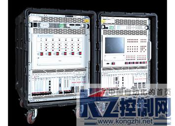

    轩宇空间公司提供了嫦娥五号系列飞行器所有组成部分的单机、部件及系统级测试设备,嫦娥五号验证星于2014年10月择机发射试验,该系统级测试设备是保障该型号任务的一个强力支持设备,嫦娥五号验证星GNC分系统测试设备由实时动力学仿真机、控制系统模拟器、电源分系统模拟器、测试主控计算机、星务数据管理模拟器、数据管理网络(包括数据服务器、数据显示器和大屏幕显示设备、系统性能评价与故障诊断计算、集线器和打印机)等六大部分组成。能够满足分系统、整星这两种测试模式的应用。
    分系统测试设备与GNC子系统SDC、控制计算机及应急线路盒、陀螺LTU线路盒、太阳敏感器线路盒、星敏感器线路盒、推进控制线路盒、动量轮与磁力矩线路盒、控制力矩陀螺线路、帆板驱动机构线路、光纤陀螺连接,通过地面仿真软件进行GNC子系统的闭环测试。崔星总经理强调,在嫦娥五号的项目中,轩宇空间的主要技术特点包括:通用架构,系统通用性、可扩展性、可移植性强;接口采用多种隔离方式,保证被测对象安全;实时操作系统架构,闭环仿真周期可达1毫秒,具有硬实时性;组态软件,封装控制算法、策略软件模块化,在线修改实时下载;多层网络构架,高度网络化;支持计划调度、测试策略编程、故障注入等功能;实时数据库,海量数据的高速实时存储。如此强大的技术能力是很多公司都望尘莫及的。

    嫦娥五号验证星分系统测试设备
