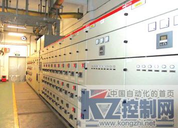

欧司朗中国总部设在广东佛山。整个佛山厂区由12栋大楼(厂房)组成。年用电量:5000万度,天然气用量:672万立方米。
广东省能源监督局和佛山市政府想建一个能源管理样板工程,探索企业节能、降耗方法。欧司朗计划建立全球能源管理系统,以提高信息采集和统计速度、准确性,降低人力成本。于是,这个能源监控系统应运而生。

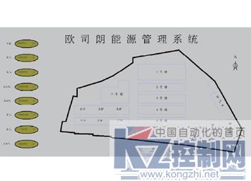

欧司朗能源管理系统需要处理8种生产资料:电、氧气、氮气、高压风、低压风、氢气、氩气、天然气。这些生产资料分部在9个分中心。
2 应用情况

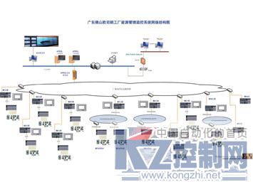

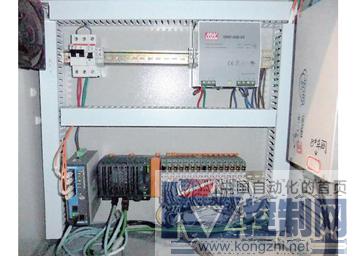

系统由:一台工业服务器、9台现场控制器、47个远程扩展站、一台网络打印机、一个紧急通知短信猫组成。工业服务器和现场控制器之间通过光纤通讯,现场控制器和远程扩展站之间通过POWERLINK通讯。现场有496个仪表通过79个RS485接口接入,其中52个采用脉冲计量,101个仪表是自由定制协议,365个仪表是MODBUS协议。

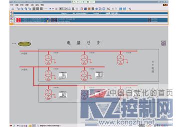

系统由贝加莱APROL/EnMon自动化软件,它是基于APROL开发的能源管理专业软件。
贝加莱APROL的兼容性和开放性优势:贝加莱在实现客户需求的情况下,通过各种方法尽可能地保留了现场仪表,使客户前期投资免受损失。基于服务器级的LINUX操作,可以为客户定义更专业基于WEB的生产报表。通过OPC和管理层ERP互联,使成本核算、分摊瞬时可得。模块的带热拔插特性使客户不中断生产即可维护系统。最后,通过POWERLINK现场总线分布式就近接入现场设备,可以让客户施工、维护简便,降低施工成本。

采集和统计数据速度、准确性提高,趋势图、柱状图、饼状图多种工具使数据分析更直观。
(3)报警信息更全面
用量过高和过低报警,仪表状态监测,通过短信及时通知到指定人。
