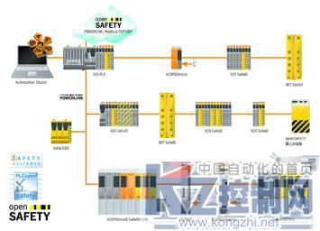

上官小晶:贝加莱安全方案采用集成架构,安全系统和普通系统深度融合,且两者之间不会相互干扰,具体拓扑结构如图1所示。
图1 集成架构的安全方案拓扑图
图1中黄色模块是安全相关模块,包括安全PLC、安全I/O和安全运动控制器等。该方案取得了TüVRheinland功能安全认证,满足SIL3标准,无疑是值得信赖的安全解决方案。
同时,该安全方案是一个开放的安全方案,支持第三方安全设备接入,不仅支持POWERLINK,还支持其他实时以太网总线,如PROFINET、SERCOS、Ethernet/IP等。主要应用于机械安全领域,如包装机械、印刷机械、塑料机械、金属加工设备、工业机器人等,为用户提供全方位的满足相关功能安全标准的整套方案。

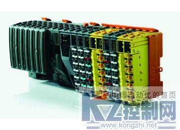

执行安全应用:该任务被外包给贝加莱X20 SafeIO系列安全输入模块。该安全硬件采用ARM双核处理器系统。
安全管理配置参数: 这些参数将被集中存储在SafeLOGIC控制器中。在更换控制器时,参数必须通过确保符合SIL3标准的方法传输到新的硬件中。这项任务被外包给了可相互监测的标准PLC中的安全任务组。
确认与安全相关的动作和事件:更换每个SafeLOGIC控制器上的用户界面没有任何问题。这是通过在操作面板上运行远程控制服务来实现的。使用开关元件通过按键和显示元件的形式确保安全确认。
安全应用程序运行在贝加莱X20 SafeIO系列安全输入模块上,它拥有ARM双核处理器。

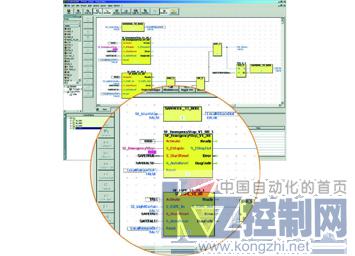

与使用SafeDESIGNER编辑器对基于硬件的解决方案进行编程相同,SafeLOGIC-X解决方案也是在Automation Studio中进行编程的。这拥有一个关键的优势,Kaufleitner指出:“当系统超出SafeLOGIC-X解决方案的时候,将其切换至专用的SafeLOGIC控制器没有任何问题。”现有的代码可以继续使用,这样能节省时间和成本。
安全应用在Automation Studio的SafeDESIGNER图形编辑器中实现虚拟接线。不必马上决定应用程序将运行在SafeLOGIC硬件上还是SafeLOGIC-X解决方案上。这正体现了该解决方案的巨大优势:它完全可扩展。
安全应用程序易于扩展,并且能够根据任意系统大小进行配置。在添加安全输入和输出模块时,可以在SafeLOGIC控制器上简单地重复使用现有的代码。SafeLOGIC-X还允许通过机器选项在可视化终端上配置安全设备,就像基于硬件的解决方案一样。调试和技术服务人员可以轻松地完成修改,无需使用任何外部以安全为导向的编程设备。
