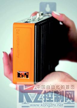

紧凑型工业PC—APC2100
APC2100在满足国内机器人性能要求的同时,在产品价格定位上将会更加符合国内客户的需求,APC2100的处理能力可以达到Core i3的水平,除了Runtime系统以外,还支持同时运行Windows系统。其机械尺寸紧凑,可以称为掌中PC,主要得益于在结构设计上采用“芯片上的系统(SoC)”这一概念。设计中没有额外部件,例如芯片集,从而最大限度降低热耗, 因此在任何温度范围内都不再需要风扇,系统本身就能很好地降温。另外Atom处理器所集成的图形引擎性能远远超出Core2 Duo处理器,并可支持DirectX 11,可以用来设计要求更高的的HMI软件。
