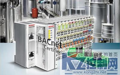

   Beckhoff 经过认证的 BACnet/IP 解决方案可以无缝集成到 TwinCAT 环境中。因此可以给编程环境扩展额外的功能,轻松实现 BACnet/IP 应用。在 PLC 中可以直接生成和配置对象。每个 Beckhoff PC 控制系统都可以用作 BACnet 楼宇控制器。特别适合的是嵌入式控制器产品线,它们可以直接集成模块化 I/O 层。

                        BACnet 楼宇控制器为实现能源节约型楼宇自动化提供最大灵活性。
