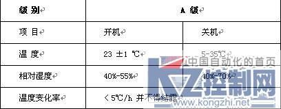

  根据机房区域空调配置需求,计算机机房设备区域按照GB50174—2008(电子信息系统机房设计规范)要求,即冬夏季分别要求:
  开、关机时机房的温、湿度:
   计算机机房达到7*24*365空调供冷能力;送风量:满足机房换气次数≧30次/小时;正压值:计算机室与其他房间、走廊间正压值≧4.9Pa, 计算机室与室外正压差≧9.8 Pa;计算机机房区域需确保空调系统全天候运行,并能有效消除大量用电设备产生的显热负荷。
