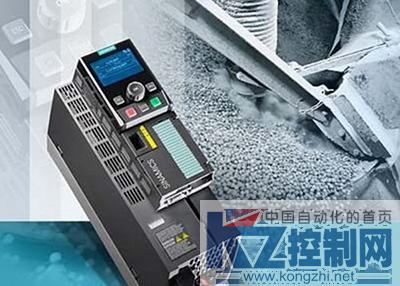

西门子Sinamics G120模块化变频器产品系列推出两款新型功率模块和一款新型控制单元。作为对整体系统加强的一部分,西门子全新推出的模块包括新一代PM240-2 FSA和PM230 IP20功率模块,这两款模块均在可实现更高功率密度的全新硬件平台上研发。
    西门子Sinamics G120模块化变频器产品系列推出两款新型功率模块和一款新型控制单元。作为对整体系统加强的一部分,西门子全新推出的模块包括新一代PM240-2 FSA和PM230 IP20功率模块,这两款模块均在可实现更高功率密度的全新硬件平台上研发。由于支持穿墙式安装,这两款新型功率模块可以实现创新的冷却解决方案。CU240E-2控制单元支持自动化以太网标准的Profinet通信选型。这有利于实时执行基于以太网的创新系统设计。
   Sinamics G120模块化变频器系统的性能显著增强。PM240-2 FSA功率模块基于新型硬件平台开发,与以前的1.5kW LO的功率密度相比,该平台可在外形尺寸FSA中实现高达3kW LO的功率密度。其穿墙式安装适用于创新的冷却概念,能够适用于对控制柜散热有严格要求的应用。西门子还在这个新一代功率模块设计中配备了紧凑的集成滤波器。
   西门子在Sinamics G120系列的平台上深入研发出CU240E-2控制单元。除了现有的Profibus DP、RS485、USS和Modbus RTU通信接口之外,CU240E-2控制单元还将提供适用于Profinet通信版本的新型控制单元。Profinet是Profibus DP现场总线的增强标准,在工业通信方面有更大的灵活性、效率和更高的性能。例如,现场总线和以太网通信可同时实现高数据速率传播。Profinet可实现高性能应用的快速数据交换。该控制单元也可以通过介质冗余实现替代通信通道,提高工厂在通信线路故障过程中的利用率。该控制单元可与所有G120功率模块配套使用,并标配STO(安全转矩截止)安全功能,F型则配备扩展的安全功能 SS1(安全停车1)和SLS(安全限速)。集成的USB接口使调试变得轻松。
   Sinamics G120变频器系列是适应于整个工业和商业应用领域的通用变频器。它普遍适用于包括机械、汽车、纺织、印刷、包装和化工行业,以及材料处理等重要领域。
