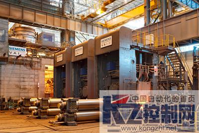

  在意大利克雷蒙那阿维迪钢铁公司的ESP线上,紧接连铸出坯区后就是ESP工艺典型的两步成形工艺(设备称为大压下量轧机)的第一步。生产出的热轧带钢达到了API X70钢种的质量要求。
