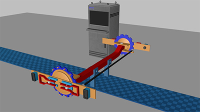

                                    车桥前束测量设备示意图

概括来讲,车桥厂需要的是一套简单、实用、能保证前束装配合格的生产线测量设备。在充分了解市场需求以后,领邦仪器为某车桥生产商“量身定做”了一套测量系统,该系统主要运用机器视觉技术对车桥的前束角进行测量,应用在工厂车桥生产线上,能有效辅助工人将前束角调整到合格范围内,其性能可以有效克服以往测量设备的不足。
   领邦仪器设计生产的车桥前束测量设备具有以下特点:1、可提高车桥的装配精度:通过自动化和可视化的测量方式,操作工人可以通过液晶屏看到前束的测量数值,保证了调整和装配的精度;2、提升车桥装配车间的质量控制水平:测量机数据记录软件可以将测量结果记录到数据库中,能及时反应装配车间内车桥装配的质量情况;3、使用方便:之前车间内不同型号的车桥要频繁更换工装,而领邦仪器的测量系统只需一套工装配合使用,解决了工厂工装繁多的问题。
   另外,该系统还可日工作24小时,并实现运动测量——即测量结果不受工件运动影响;调整时间低于60秒(从开始更换工装到开始测量的时间),生产线更换车桥类型后测量系统重新调整的时间不超过3分钟;前束测量指标为:测量范围为±0.4°,测量精度达到0.01°;设备的单侧工装重量不大于3kg,大幅度降低了工人的劳动强度。不仅如此,车桥前束测量系统的引入并不影响车桥厂原有装配线的使用。
