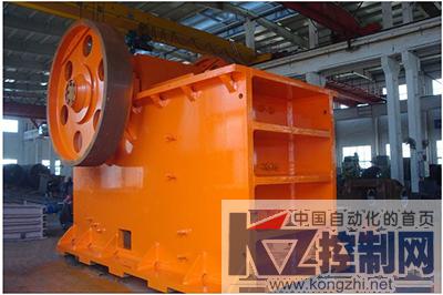

国内外鄂式破碎机的突破性发展,美国某破碎机公司生产了倾斜颚式破碎机,此颚式破碎机机构新颖。肘板支持在动颚顶部,而动颚通过两侧板与动颚轴承孔部分连为一体,其中装有偏心轴。
       美国某破碎机公司生产了倾斜颚式破碎机,此颚式破碎机机构新颖。肘板支持在动颚顶部,而动颚通过两侧板与动颚轴承孔部分连为一体,其中装有偏心轴。这样,当偏心轴旋转时,驱动动颚以比较理想的轨迹运动,从而减少衬板的磨损。动颚的运动作用利于装料。固定颚上部悬挂在心轴上,下部由压杆支承并由弹簧拉紧。借调整压杆后部垫片来改变排料口大小。此破碎机转速较高,与同规格破碎机相比,有较高的产量和较大的破碎比。
颚式破碎机
       我国破碎设备专家在该系列产品的基础上开发了最大规格为900×1200和1200×1500的颚式破碎机。该机最大的特点是低矮,最适于在井下或移动式破碎机上工作。
       我国颚式破碎机的研制和发展自80年代以来取得了一定成果。我国某著名破碎机专家王对传统的颚式破碎机的啮角设计概念进行了分析,并针对单肘板颚式破碎机的运动特性提出了啮角设计的新概念一动态啮角,设计了肘板下置式高效、低磨损曲线破碎腔的单肘板颗式破碎机,当时在国内引起一定的轰动。该机与原用颚式破碎机相比,相同的工况条件下,处理能力提高20一50%,颚板寿命延长1倍以上。
       1995年由中国有色金属工业公司组织的专家鉴定并通过了PED750×1060低矮可拆式颚式破碎机。该机具有整机性能稳定、生产能力大、故障少、噪音低、粉尘量小等优点。是一种适于井下作业特殊条件下的新型颚式破碎机。填补了国内破碎机的一项空白,为我国破碎机行业提供了更新换代的新产品。
