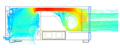

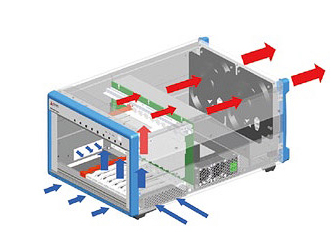

   此外,风扇的配置也需考虑流道的设计,如何避开客户使用时可能遭遇到的热源,将冷空气顺利的导出,是设计机箱时极为重要的考虑点。以PXI/PXIe机箱的使用环境来说,大多的客户会使用混合式的测试系统,将PXI/PXIe系统安装于机柜中。如此一来,热源的考虑将不单只是该PXI/PXIe系统本身,而包含完整的混合式测试系统。就以刚刚提到的第一种,由后往前吸入式的风扇配置的机箱,会将空气吸入机箱本体,再导向机箱前方排出,然而因为机柜后方带入的空气,易混杂其他混和系统所产生的热空气,也会把PXI/PXIe机箱背板所产生的热,一并带入置于前方的PXI/PXIe模块中,反而不利整体系统的散热。而第二款新型PXI/PXIe机箱的设计,则改采用后方风扇由前往后吸入式的设计,将前方“干净”的冷空气,通过PXI模块,引导至机箱后方排出,以避免上述的情况发生。(见图四)
          图四:由前往后吸入式的机箱设计,可提供较干净的流道,避免带入不必要的热源。

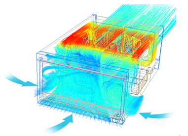

   为了引导风流散热优化,机箱开孔的规划与设计也有其重要性。如何在安规限制与机构的极限下,取得平衡,也考验设计机箱的功力。新型PXI机箱不仅在前后对应的位置开孔加强散热外,包含两侧、前面板,均做了极大化的开孔设计。首先受到PXI规范的限制,风流必须是由下往上散热,所以能够开孔的位置仅能在机箱的下方,就高度而言,考虑到PXI模块的高度限制,开孔的上缘不得超过PXI模块的下缘位置,在如此有限的空间下,新款PXI/PXIe机箱在不仅仅在前方下缘做了很多微小的开孔进风,在机箱的两侧下缘,也利用可能的空间,极大化了开孔设计。(见图五)
                             图五:机箱前下方与两侧下缘,均提供进风点。

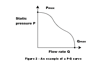

   受到机箱先天空间环境的限制下,必须找出风扇背压与风扇流量的优化配置。最理想的状况是拥有平滑的曲线距离以及较长的距离,让风扇的表现可以达到PQ曲线优化。然而受到PXI/PXIe机箱空间限制的缘故,必须在不断的计算与调整中,取得机箱背板的最佳斜率,以表现风扇最佳性能。

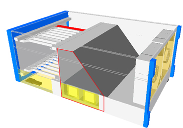

   电源模块的选择与配置也是一门学问。在过去的系统设计中,很容易就忽略掉电源供应模块本身产生的热源,也会影响PXI/PXIe机箱的性能。在传统设计中,没有将电源供应模块与机箱本身的热流隔开,电源供应模块强制排气的功能,会造成机箱的流场混乱。因而新款机箱必须能阻隔电源供应模块以及风扇本身的热流,甚至为电源供应模块设计独立的开孔,以提供独立的风流。这些都是为了改善此现象所做的设计。(见图六)
     图六:梯形部位显示该电源供应模块拥有独立的流场,同时左右也提供独立的开孔散热。

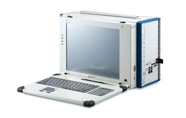

   为满足PXI/PXIe量测系统移动运算的需求,可安装便携型的屏幕键盘套件,对客户来说,是很方便的设计。客户可使用外接式的屏幕键盘套件,将机柜型PXI/PXIe系统,转化成便携型PXI/PXIe系统。这时如果PXI/PXIe机箱的散热配置不当,一旦加上屏幕键盘套件,可能会影响原有的散热。正如先前提到,一旦新款风扇采用“由前往后吸入”的设计,在搭配便携型套件时,将不会阻绝原有的散热设计。并且,键盘底部可附上11mm垫片,使得电源供应模块的独立的散热设计可持续作用,大幅提升PXI/PXIe系统的便利性,而无需担忧系统的稳定。(见图七)
                            图七:便携型屏幕键盘套件增加行动运算的便利性
