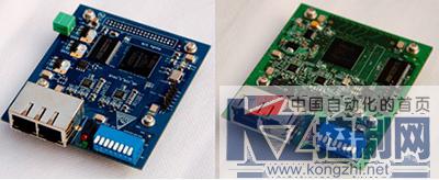

                                  图2 POWERLINK通信接口模块
             (左)HR-IEM-A-V10B(ALTERA平台) (右)HR-IEM-X-V10A(XILINX平台)
   瀚儒通信推出的工业以太网接口模块是具有标准化软硬件接口和可互换性的通信接口模块系列。其可以集成到现有的工业自动化设备中,快速灵活的为当前设备添加兼容POWERLINK的通信支持。
   这个系列的通信接口模块同样采用FPGA方案实现POWERLINK协议栈功能,并支持ALTERA和XILINX两大主流FPGA硬件平台。模块体积小巧,结构紧凑,可在生产阶段集成在自动化设备中。其主要特征在于:
