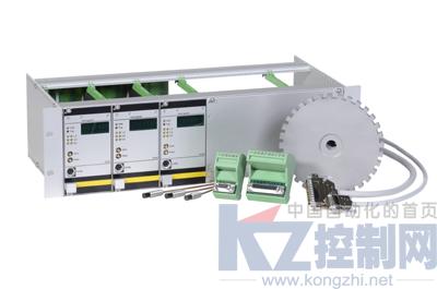

    艾默生过程管理公司的新型 CSI 6300 SIS 数字超速保护系统,为过程制造商提供了保持安全运行的又一利器,以成功应对各种挑战。在涡轮、压缩机和泵等重要旋转机械发生超速的情况下,该系统有助于保护设备和人员,并在启动期间检测旋转方向,避免发生潜在故障。
   艾默生拥有丰富的机械安全和过程安全应用经验,而且在 2009 年收购德国 epro 公司时吸纳的多位机械监控专家也为艾默生增加了丰富的专业知识,CSI 6300 SIS 便是建立在此基础之上的。
     经过 TÜV 认证,CSI 6300 SIS 适用于安全完整性级别 (SIL) 3 应用,是目前符合最新版工业安全标准 DIN EN 61508:2010 的唯一超速安全保护系统。它还符合欧洲机械指令 2006/42/EG 以及美国石油学会的 API 670 机械保护系统标准。
       艾默生的 CSI 6300 SIS 数字超速保护系统是首款符合最新版工业安全标准 DIN EN 61508:2010 的产品
   “我们的用户需要确保关键设备和工厂人员安全无虞,” 艾默生机械设备状态管理业务总经理 Björn Salomon 说, “有了 CSI 6300 SIS,他们还可以信心满满地确定自己的超速保护系统符合现行安全标注,免却证明老设备符合最新要求的麻烦。”
    工作条件迫使机器旋转速度超过设计限值时,便会发生超速。任何超速状况都可能损坏机器或造成周围人员受伤。为帮助避免此安全威胁,CSI 6300 SIS 使用三个独立的传感器监控旋转速度,比较测量值和配置的安全限值,然后使用三取二逻辑,验证超速状况。如果发生超速情况,CSI 6300 SIS 将关闭机器,最大程度地减轻损失,保证安全的工作环境。
    和之前的超速保护系统不同,CSI 6300 SIS 将旋转方向检测作为辅助的 SIL 2 级安全功能提供。此应用经常用在泵中,它使用测量超速所用的传感器,检测启动期间的旋转方向。此功能使用户确定泵在正常工作 – 或采取整改措施,避免设备损坏和过程异常。
