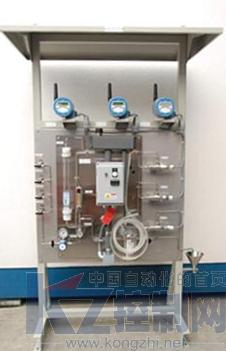

    工厂提出脱气电导率测量的新需求,要求在现有装置中增加这些测量仪表。
    这正是Emerson Process Management 进入项目的好时机,Emerson 的工程师建议使用3套6081C无线液体分析仪带400型接触电导率传感器,它们结合智能无线网关使用。无线技术不仅满足了工艺对电导率的测量需求,而且还可以提供更多的诊断信息,极大地减少了仪器的维护成本和维护时间。该建议得到了SOXAL 的认可,其尝试着对脱气电导率测量进行无线诊断。
   为了方便移动,并满足工厂的测量需求,分析仪安装在可移动的面板上。工人仅用2天时间,就完成了全部无线系统的安装,节省几周的接线安装时间。从成本效益的角度来看,仅接线安装一项,就节省了约15%的成本。由于减少了交流电源、维护和操作的成本,从而使得仪器的总拥有成本有效降低。此外,无线技术还使得测量系统今后的升级变得更加便捷,更加低成本。
   另一个优势是智能无线网关使液体分析仪可以与其它产品,诸如今后可能增加的压力、pH值或温度测量构成一个自组织网络,其中每个测量系统成为所有其它测量系统的无线变送器。
