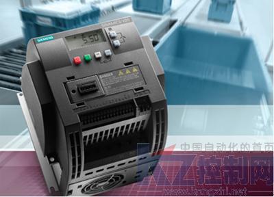

西门子今天在中国推出一款适合基本应用的新型单机变频器,即Sinamics V20。该变频器由西门子中、德、英三国工程师共同设计研发,并在西门子数控(南京)有限公司生产。该款变频器结构紧凑、坚固耐用、调试迅速、操作简便且经济实用。
   西门子今天在中国推出一款适合基本应用的新型单机变频器,即Sinamics V20。该变频器由西门子中、德、英三国工程师共同设计研发,并在西门子数控(南京)有限公司生产。该款变频器结构紧凑、坚固耐用、调试迅速、操作简便且经济实用。西门子(中国)有限公司工业业务领域驱动技术集团副总裁兼运动控制部总经理裴安咨表示:“此次推出的新型变频器Sinamics V20是西门子将全球科技系统应用到本地产品设计中的最佳典范。西门子始终以中国市场的需求为依托,不断设计出适合本地需求的产品和解决方案。”
   简单传动任务需要方便而经济实用的解决方案。Sinamics V20变频器具有两种供电方式,共四种外形尺寸,功率范围覆盖0.12kW至15kW,适用于拖动泵、风机、压缩机或输送机系统,以及加工与输送领域内的简单任务。这种紧凑型变频器可并排安装以节省安装空间。除了采用常规柜壁式安装外,还可进行穿墙式安装。由于无需其它模块或附加选件即可运行,大大缩短了安装时间。通过集成式操作员面板(BOP),可顺利地进行现场调试和操作。除了具有便于连接控制器的通用串行接口外,该终端还具有一个应用于电子控制器上的通用语言Modbus接口,可用于与第三方控制器进行通信。预制的接口和应用宏(即把一组命令组织在一起完成一个特定的任务),便于进行面向应用的设置。对于额定功率高于7.5kW的变频器,该款变频器可将制动电阻器与集成的制动斩波器直接连接。
   易于使用
   Sinamics V20变频器的操作与调试一样方便,用户可以将已针对某个应用进行优化的参数方便地传输到其它变频器上。可以使用SD或MMC卡并通过BOP接口或电池供电的参数加载器来保存数据(变频器在没有主电源的条件下也能进行操作),并根据需要加载数据。也可以加载最新固件。预定义的连接宏和应用宏(可用于泵、风机、压缩机以及传送带等)为特定应用提供了正确便捷的设置。Sinamics V20“保持运行模式”的自动调节功能可以让产品适应电源状况,以便在不稳定的电网上保持良好运行。输入电源的波动会在设备内部得到补偿,错误消息会自动得到识别。由于采用增强冷却设计以及配备带涂层PCB和高可靠性的电子元件,Sinamics V20在电气和机械方面都极为耐用,即使在恶劣环境条件下,性能也十分可靠。
   节能和成本效益是最大资产
   由于可根据需求调整电机转速,因此即使对于基本应用,也能实现较高电能节约。Sinamics V20具有一个能量优化控制模式(ECO 模式),可用来提高能效,使电机中的磁通量与主要工作点自动适应。并且,通过直流链路耦合,可实现以能量共享方式使用一个分组系统中的两台变频器。Sinamics V20具备休眠模式,以延长电机的运行寿命,并降低磨损(例如,泵的磨损)。显示屏上可显示出当前电能消耗,这样操作员始终能够轻松了解变频器的能效与经济效益。
   Sinamics V20的推出印证了西门子近年来加大本地化投入的承诺。西门子将整个产业链本地化的策略,是实现产品生命周期管理、供应链管理和客户管理的本地化,从而设计、研发、制造出更多更贴近中国客户需求的产品,以提高中国制造业的整体水平。
