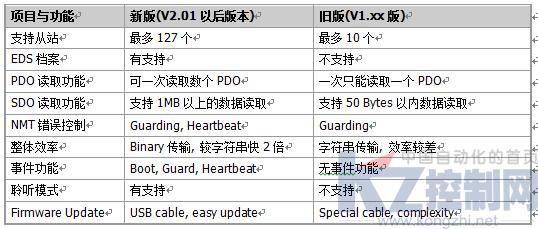

   注意: 新版(2.01以后版本)的firmware与driver与旧版(1.xx版)不相容。

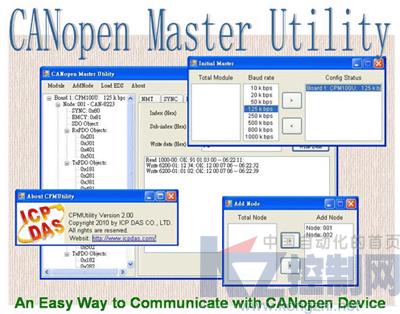

• 提供CPMUtility工具软件,可协助检测CANopen网络。

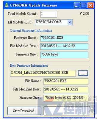

• 提供固体更新程序,可通过USB更新固体。
   I-7565-CPM新旧版本比较:
  CPMUtility特性:
• V2.10版之后可支持I-7565-CPM。
• 支持同一CANopen网络上同时使用多个I-7565-CPM。
• 自动搜寻CANopen网络上的所有从站设备。
• 支持加载EDS file使用。
• 提供NMT, SDO, PDO, SYNC, EMCY等通讯协议的设定与使用。
• 提供动态配置PDO的功能。
• 提供EMCY, Node Guarding Event, Heartbeat Event等重大事件的Callback函式以便于及时检测。
   Firmware更新程序特性:
• 支持I-7565-CPM (v2.01以后)、I-7565-DNM、PISO-CPM100(U)、PISO-DNM100(U)、PISO-DNS100(U)。
• 可显示出目前Firmware与欲下载Firmware的名称与日期,避免下载错误。

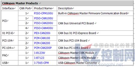

  您可以参考以下网址获得更多关于I-7565-CPM与其他CANopen产品的信息:
  其他CANopen产品: http://www.icpdas.com/products/Remote_IO/can_bus/can_list.htm#2
