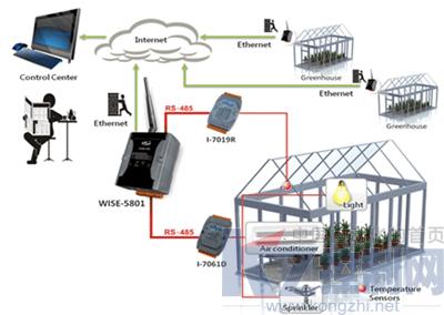

在传统工业控制应用现场中,控制中心的SCADA软件与现场端控制器之间的数据传递主要是通过轮询(Polling)机制来达成,轮询机制的特性在于SCADA软件需对现场端所有控制器进行一个控制器接续一个控制器的轮流询问,才能取得所有控制器的I/O信道信息。过程中,控制器完全是采取被动模式,由SCADA软件发出需求命令(Request command),控制器才会回复信息(Response)。当轮询机制应用于小型现场时(控制器数量少),SCADA软件与控制器间的信息更新频率可能在数秒至数十秒之间,尚可符合现场监控的需求;但若是在大型现场应用时(控制器数量多),在轮询机制的先天限制下,SCADA软件可能需耗费数分钟以上才能完成一次所有现场端控制器的I/O信道信息更新,其将造成控制中心无法掌握控制器实时I/O信道信息的状况。
                                        ▲传统轮询(Polling)机制

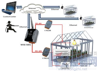

                                   ▲WISE-580x的主动式I/O数据传送机制
   此次WISE-580x v2.3.2固体(Firmware)的发布,除维持旧有轮询机制(通过Modbus TCP/RTU Slave)的功能支持外,更提供了主动式I/O(Active I/O)数据传送功能,让WISE-580x不再只能被动的响应SCADA软件所发出的需求命令,而是主动将I/O信道信息传送与SCADA软件。

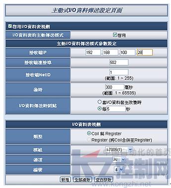

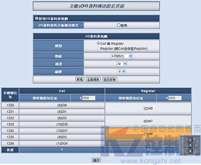

   WISE-580x的主动式I/O(Active I/O)数据传送功能,主要分为两部分:I/O数据表建构与I/O数据表主动传送。由于WISE-580x可连接多个I/O模块,而各个I/O模块的数据存放于不连续的Modbus地址,SCADA软件无法一次读取全部的I/O数据。故通过I/O数据表建构功能,用户可使用网页点选方式,将SCADA软件所需读取的各个I/O模块的信道数据汇整在一个连续的Modbus地址区块中,以方便SCADA软件通过一次命令即可将所需的I/O数据读回。而通过主动式I/O数据传送功能,更可将I/O数据表的内容,通过Modbus TCP Protocol主动回传至主控中心的SCADA软件,而无需再由SCADA软件来进行轮询,大量节省了原有系统在I/O数据轮询的次数与时间,也降低了系统及网络的负担。另外,使用者可根据实际现场的需求,设定WISE-580x控制器主动回传I/O数据与中控中心SCADA软件的时间点,其分别为当I/O数据发生改变时即回传,或定期性的进行I/O数据回传。
   Note:主控中心端的SCADA软件(或HMI设备)需具备Modbus TCP Slave功能,以接收由WISE-580x所主动回传的I/O信道数据。
                                  ▲WISE-580x的I/O数据表设定页面
                               ▲WISE-580x的I/O数据主动传送设定页面

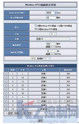

   ● Modbus RTU Slave设备的扩充连接
   此次WISE-580x v2.3.2轫体也提供了扩充连接更多Modbus RTU Slave设备的功能。使用者除了可选择原有WISE-580x所提供的“16个M-7000模块和4个Modbus RTU Slave模块”的I/O模块连接选项外,WISE-580x更新增了“10个Modbus RTU Slave模块”的I/O模块连接选项。通过此功能的新增,可提供使用者在进行WISE-580x的I/O模块连接搭配上可以有更大的弹性,以满足实际现场的应用需求。
   Note:当用户选择“10个Modbus RTU Slave模块”的I/O模块连接选项后,WISE-580x将无法同时连接M-7000模块。
              ▲WISE-580x的”Modbus RTU Slave模块”连接选项页面
