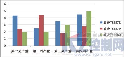

    功图计量展示对功图计量分析后的单井产量和设备采集的数据按照时间和一定周期进行统计,通过时间轴进行分组展示曲线、柱状图、饼图等,如图1所示。
                                                图1 功图计量展示示意图

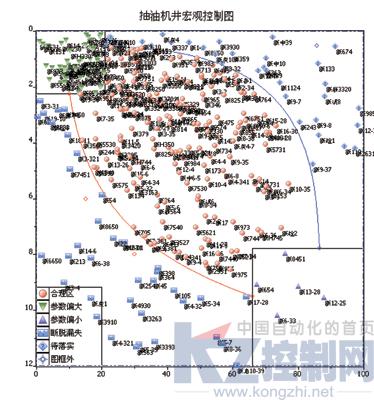

                                                 图2 抽油机井宏观控制图
    3.2 宏观控制图
   系统采用宏观控制图,如图2所示,完整分析油田生产潜力,为增产措施科学管理与实施提供技术知识和信息保障,为实现采油生产最佳实践分析提供有力工具。

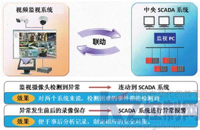

                                     图3 视频监视系统与SCADA系统联动示意图
    3.4 安全管理:全方位视频安全感知系统
    智能视频结合SCADA监控系统,实现数据联动,图3所示,可使常规的数字视频监控系统的“眼睛”功能具有“大脑”的分析判断处理功能,为用户提供了智能分析入侵者、自动判断烟情、火情、物品看管、遗留物检测、目标种类识别、人体行为检测、自动报警、自动智能录像等系列的智能自动化视频监控系统,可广泛用于油田的各种重要场所和建筑公共治安的安防应用。
    本系统还有一个效果:平时摄像头按照常规进行存档删除,而对于出事的记录,把SCADA系统报警前后的一段时间的视频记录单独保存下来,这样便于事故视频的调出和事故的事件。
