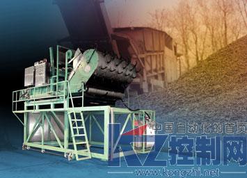

该污泥处理厂的IPS生物干化及好氧发酵系统将能够处理沈阳市现有的3个污水处理厂和1个在建污水处理厂的污泥。此前,这些污水厂一直对脱水污泥(约20%含固率)进行填埋。但是,随着中国对污泥填埋新法规的颁布,只有含固率在40%以上的污泥才能进行填埋处理。
    西门子作为有机固体废弃物生物干化及好氧发酵核心工艺及设备供应商,所拥有的IPS生物干化及好氧发酵工艺及设备是世界上处理能力最大、自动化程度最高的工艺设备之一。该工艺通过全新的机械强化技术提高有机固体废弃物的生物干化处理效果。国电东北环保产业集团有限公司(以下简称国电东北环保)采用了西门子的IPS生物干化及好氧发酵工艺,作为沈阳市污水处理厂污泥处理项目的核心工艺。该处理厂将成为至今为止最大的IPS处理厂,并且将跻身全球最大的污泥生物干化及好氧发酵处理厂之一。该处理厂计划在2012年秋进入调试阶段。
    西门子的IPS生物干化及好氧发酵工艺设计每天在无需外加热源的条件下,可将1,000吨含固率达20%的湿污泥干化至含固率60%以上。与其它污泥处理工艺不同,机械强化型IPS生物干化及好氧发酵工艺不需要额外添加大量的高碳质填充料,处理时间为22天。
    从2009年秋到2010年春,西门子在美国进行了为期六个月的中试试验。试验显示在污泥中挥发性固体含量大于60%的条件下,不需加入任何填充料,西门子的IPS生物干化及好氧发酵工艺能够将含固率为20%的污泥,稳定干化至含固率60%。生物干化及好氧发酵工艺一种有益于环保并节省成本的污泥处理方案:与传统的污泥干化工艺相比,该工艺既节省了能耗,并可以有效地对污泥进行减量化。此外,研究还显示该系统相对于热能干化系统,可节省高达30%的成本。根据中试结果和招投标程序,国电东北环保最终选择了西门子的IPS生物干化及好氧发酵工艺。
