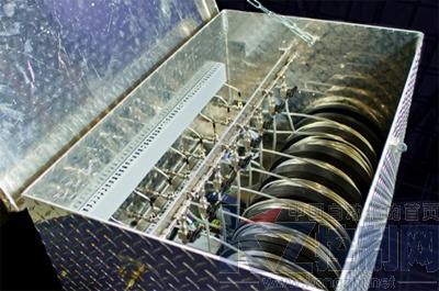

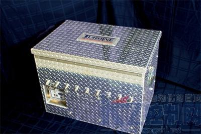

   为了避免涡轮机中重要组件的加速磨损和机械损坏,我们使用NI硬件和LabVIEW 软件开发了一台燃烧状态监控系统,使得对涡轮机的调试相对容易。这台CMS-1000燃烧状态监控系统结构紧凑,能够监控蒸汽涡轮机中每一个燃烧室的压力。针对不同型号的蒸汽涡轮机,我们最多可以监控多达18个燃烧室中的动态压力。涡轮机的两侧各有一个监控箱,每一个监控箱接收一半的信号输入,传感器电缆从每一个燃烧室中接出再连接到任何一个监控箱中的动态压力传感器上。
    除了内置的压力传感器,监控箱中还装有阻尼线圈,作为信号补偿系统,可以消除传感信号线上的衰减。另外,监控箱中安装有NI 9234 动态信号采集(DSA)模块。压力传感器产生的模拟信号输出给每一个监控箱中的NI I/O模块和NI cDAQ-9188机箱。通过设置NI的硬件和软件,可以在两个监控箱之间实现同步数据采集。采集到的动态压力信号经由NI MES-3980 工业以太网开关传送给位于蒸汽涡轮机本地控制室中的一台笔记本电脑。
    LabVIEW程序对18个压力信号进行快速傅立叶变换,得到每一个燃烧室的频谱(压力幅度vs.频率)。对这些频谱的后期处理提供了关键的幅度和频率数据,帮助决策者作出涡轮机调整方案。频谱和后期处理后的数据可以以多种图形的形式来显示,帮助工程师更简单、更快速地决定如何对蒸汽涡轮机的燃料和空气进行实时控制。多种数据记录的格式同样可以帮助工程师针对调整的结果编写文档并生成报表。

   CMS-1000是一台紧凑、便携的动态信号监控系统,我们可以将其作为一台最终产品卖给任何想自己对蒸汽涡轮机进行调整的客户,也可以由我们内部使用,为那些不想自己调整涡轮机的客户提供调试服务。将传感器、管线和NI硬件装配在一个监控箱中大大简化系统的现场安装步骤,只需要两根线缆将三个最主要的组件(两台监控箱,一台笔记本电脑)连接起来即可。LabVIEW软件帮助我们开发了一个简单、友好的图形化用户界面,并带有数据记录功能。作为卖给客户的最终产品,这些软件特性都具有很重要的优势。
