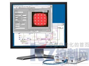

LabVIEW和NI USRP为通信实验教学提供了理念的软件无线电教学平台,可有效地提高学生在通信职业领域的竞争力。Katti博士愿意将课件和其他大学分享,帮助更多的学生通过动手实验学习无线通信的理论知识,激发学习兴趣
                                            图1: NI USRP
