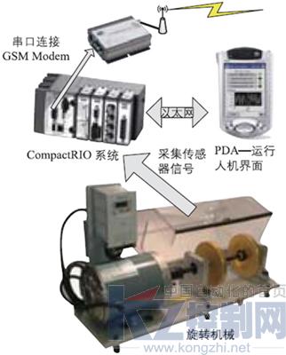

轴承实时监测系统
系统由旋转机械平台、传感器、NI CompactRIO和PDA四大部分组成。NI CompactRIO主要负责信号采集和处理工作,手持PDA运行人机界面,提供数据查看和控制指令。运行在CompactRIO FPGA芯片上的程序负责数据采集和高速信号处理,并对分析结果进行判断预警。实时控制器上的程序负责把数据通过网络接口发送到人机界面,同时接收人机界面送过来的指令。
                                            图1 系统硬件连接实物图

   The Solution:
