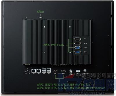

   APPC系列无风扇平板电脑根据I/O选项可分成两种类型,以19寸为例,APPC 1930T配置2个RS232/422/485端口,支持5V和12V RI pin电源输入。同时,APPC 1931T支持2个RS232/422/485端口和4路DI/O,所有端口均提供2.5KV隔离保护。此外,APPC 1931T支持2个RS 232供电端口,1个GPI/O端口支持2路以上DI/O和亮度调节。该系列所有型号均支持双显示。搭配新汉相同尺寸的APPD工业级触摸显示器,在工厂车间,APPC系列将为用户带来视觉上的统一性。

APPC 1930T (P/N: 10IA1930T00X0)
19" SXGA LED背光触摸平板电脑, Intel® Atom™ D2550 1.86 GHz, 1GB DDR3, 2x RS232/422/485
APPC 1931T (P/N: 10IA1931T00X0)
19" SXGA LED背光触摸平板电脑, Intel® Atom™ D2550 1.86 GHz, 1GB DDR3, 2x RS232/422/485,2x2 DI/O,带有隔离保护, 2x RS232, 4x4 GPI/O,亮度调节按钮
