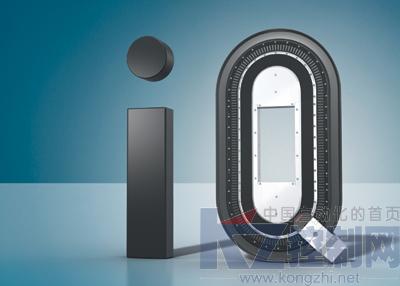

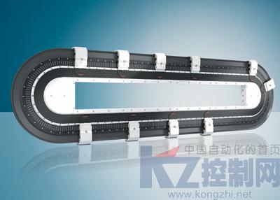

  Beckhoff XTS eXtended Transport System 非常适合用于具有连续物料流的单个产品运输应用场合。由于结构紧凑,可以显著提高设备能效,减少设备占用的空间。
