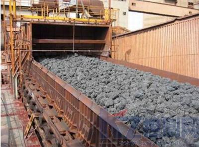

  以往我们依靠人力在烧结机操作过程中进行检测,人员必须长时间暴露在高粉尘及高噪音(约90-110分贝)的环境下,利用自己的眼力、听力作出判断。 然而,漏气来源可能是料面或台车本身等各个不同的部位,人力难以追踪漏气发生的地方。
