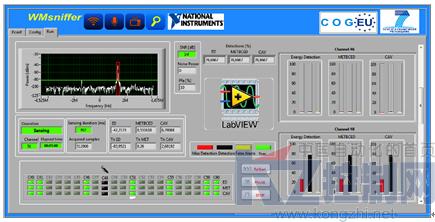

                                              图1: 运行模式下的图形化用户界面

   我们在此项目中采用图形化系统设计方法,通过LabVIEW系统设计软件将GPS地理定位接收机、处理认知无线电的NI USPR设备、与地理定位数据库的互联网连接和GUI(图形化用户界面)集成在一起。 NI USRP设备和LabVIEW软件之间的无缝集成,以及创建直观的UI来展示此项研究可帮助其他工程师和政策制定者更深入、更全面地理解该项目。
   直到现在,基于USRP软件定义无线电的认知无线电传感技术仍是通过GNU无线电开放源软件来实现。 COGEU系统需要集成不同的技术和协议,如在线访问TVWS地理定位数据库,这使得LabVIEW成为该系统原型开发和概念验证演示的理想平台。 在此项目中,我们用到LabVIEW的很多功能,包括数学运算、信号处理、NI USRP软件驱动程序以及连接和数据通信工具。感应平台由NI USRP、GPS接收机和安装LabVIEW的上位机组成。 NI USRP-2920配置提供了从50 MHz到2.2 GHz的可调射频。 上位机是一款安装Windows操作系统、无线访问网络的便携式计算机,通过兆位以太网链接至NI USRP无线电。 GPS设备通过蓝牙连接至上位机。 同时还采用了商业可调FM无线麦克风。
