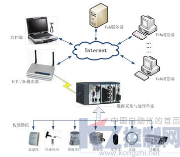

                                          构成该应用的模块示意图

  在与Iberdrola Renovables公司合作中,我们开发的解決方案,可向所有机器提供独立的诊断装置、分散式 PostgreSQL数据库,同时每个风力电厂搭配1组服务器,和1组中央服务器。 我们对界面进行修改使其可用于网络浏览器,从而分散资料的存取。 有了LabVIEW网络服务器工具组,我们开发的应用可供单机使用,并可发布到网络上。 因此,我们使用LabVIEW作为单一的开发工具,在不考虑个别功能的安装位置、沟通方式,与用户使用方式的情况下,整合数据采集、信号处理以及界面设计。

   我们设计了一个位于中央服务器上、可从任何网络浏览器存取、监控或进行数据采集(SCADA)的用户界面,所以该应用程序的用户能够快速获得各种机器所产生的诊断信息,并且具有高度的灵活性。 为了快速地存取或分析采集的信号,用户可以连接到机器上(而非中央服务器上)的界面。 在Apache服务器上,我们将该方法建立在LabVIEW应用程序上。
   为了在测试期间让各种网络元素相互通信,我们建立了一个无线诊断网络,使其独立于风力场中所有其他通信之外。
