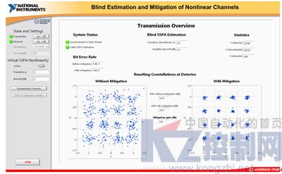

            图1: 抑制前后检测仪上显示的符号、BER、SNR、电流估计值、传输状态信息概览

  这个原型通过一个软件定义的无线电平台就解决了所有这些需求,该平台由两个NI USRP-2920收发器组成的单输入、单输出发射和接收设备对和在上位机执行的LabVIEW VI组成。 首先通过对估计的各种NI USRP射频前端噪声源进行建模来记录系统的特性,噪声源包括时钟源的相位噪声以及放大阶段和其他元器件产生的非线性增益。
  采用LabVIEW设计OFDM链路后,我最终取得了以下成果:
a. 搭建包含1024个子载波的OFDM链路,每个子载波最大调制为256-QAM
b. 证明估计和抑制方法可抑制来自真实非线性放大器硬件的非线性损伤
c. 发现该方法可改进之处
d. 数据速率约达1.4 Mbps
