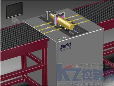

                                                        设备外观

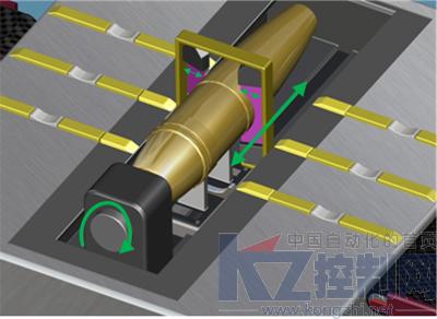

                                                    检测原理

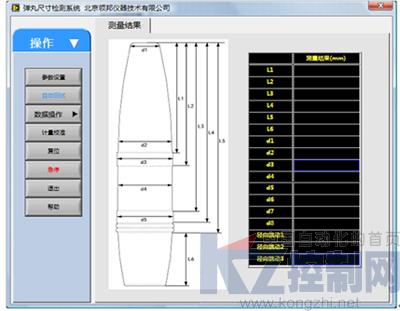

                                           软件界面

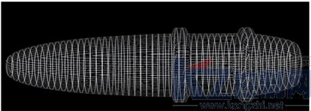

                                                    建立模型
