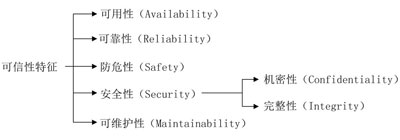

1985年,Laprie提出了dependability(为与可靠性reliability相区别,译为可信性)概念,用它来度量计算机系统的服务质量[6]。如图1所示可信性是一个复杂的综合性概念,具有丰富的内涵,它所包含的特征有:可用性(availability)、可靠性(reliability)、防危性(safety)、安全性(security)和可维护性(maintainability)五个特征量。1995年Laprie把security分解为confidentiality和integrity[7]。
图1 可信性的特征

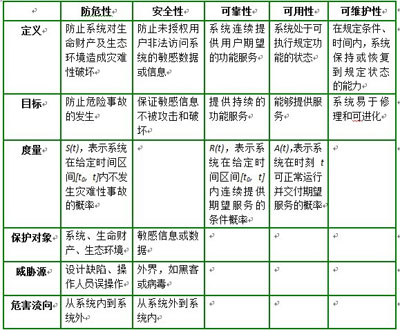

    防危性与可用性、可靠性、可维护性、安全性的区别[8]如表1所示。防危强调的是防止危险发生,即防止系统给生命财产及生态环境造成灾难性破坏。防危技术主要是对系统内部错误的侦测、异常处理以及误操作的避免,不同于可信性的其它特性。

表1 可信特征的区别
