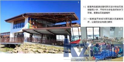

    那玛夏民权小学的旧校舍,三年前毁于莫拉克风灾时带来的泥石流。在重建民权小学时,台達電子文教基金會为了让新的校舍成为“绿色校园”的新典范,特别请来了曾设计过北投图书馆、花博新生三馆的建筑师郭英钊,为部落设计出一栋平时是节能的绿建筑,在灾难来临时可转变为自给自足的避难中心。

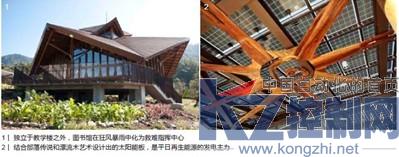

    鉴于以往的避难中心在空间上缺乏尊严与隐私,郭英钊建筑师利用布农族家屋的概念,将教室与走廊都盖在一个大屋檐之下。当原乡居民携带家当来学校避难时,每间教室可以成为独立的起居空间,可保有一定程度的隐私;而当大家需要集会时,又能集中在公共空间里的走廊,讨论下一步该如何避灾。在走廊的一侧,郭建筑师也设计了整面的阶梯,让学生可以坐卧或运动。

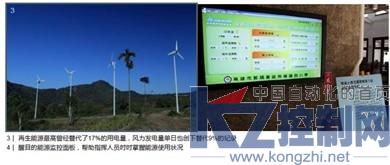

    除了避难中心的功能之外,那玛夏民权小学更是钻石级的绿能建筑,它具备太阳能与风力发电系统,再生能源合计装机容量为28.5千瓦,平时可与电网并联;当电网的输电线路中断,也可以自动转为与学校里的柴油发电机并联,延长柴油发电机的发电时间最长达十四天。在这次的避难期间,虽然还没有到启动柴油发电机的阶段,但再生能源最高曾替代了17%的用电量,证明这套设计应是可行的。这次大雨虽然摧毁了民权小学的简易自来水取水口,但并没有超出建筑师之前的预计。除了校园最高点有座3.5吨的水塔外,水塔下方共埋设有170吨的储水箱,假设每人每天节省地使用50公升的水,足以让300人使用十天,也证明了已通过考验。
